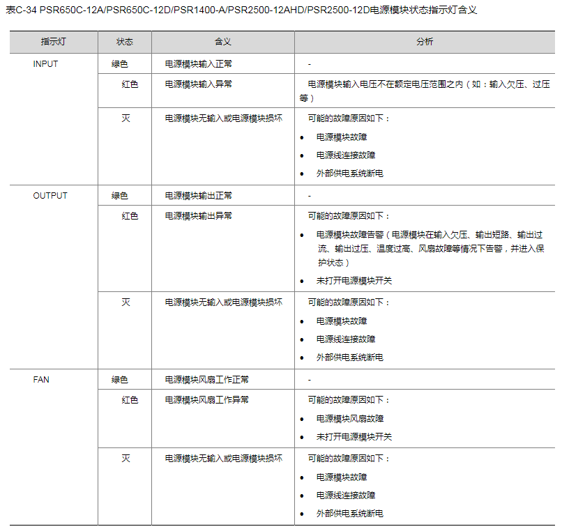

交换机电源output 红灯 一定是电源坏了吗,可以拔下来,插电测试电源吗
2020-04-14提问
  • 1收藏,6196浏览
7506E 的电源输出灯是红色的,输入,风扇灯是绿色的,可以拔电源插下来,插上电,来确认是输出是否正常吗
这种情况一定是电源坏了,可以是主机坏了吗
粉丝:31人 关注:3人
插拔替换测试,如果跟着电源走,display power看到fault状态,拨打华三400返修就可以了。
主机坏的概率极低。
粉丝:114人 关注:1人
dis power 看看是不是正常,不能拔下来插上电。 如果可以重启,可以更换电源槽位进行测试。并且记得收集诊断信息,在维保期内给到400二线来定位故障.
输出灯不正常,所有的板卡灯不亮,无法判断,主要是想判断 是电源坏了,还是主机坏了,如果是电源坏了,换了还好,如果是主机坏了,换一个电源插上去,如果电源也坏了,不是亏大了
