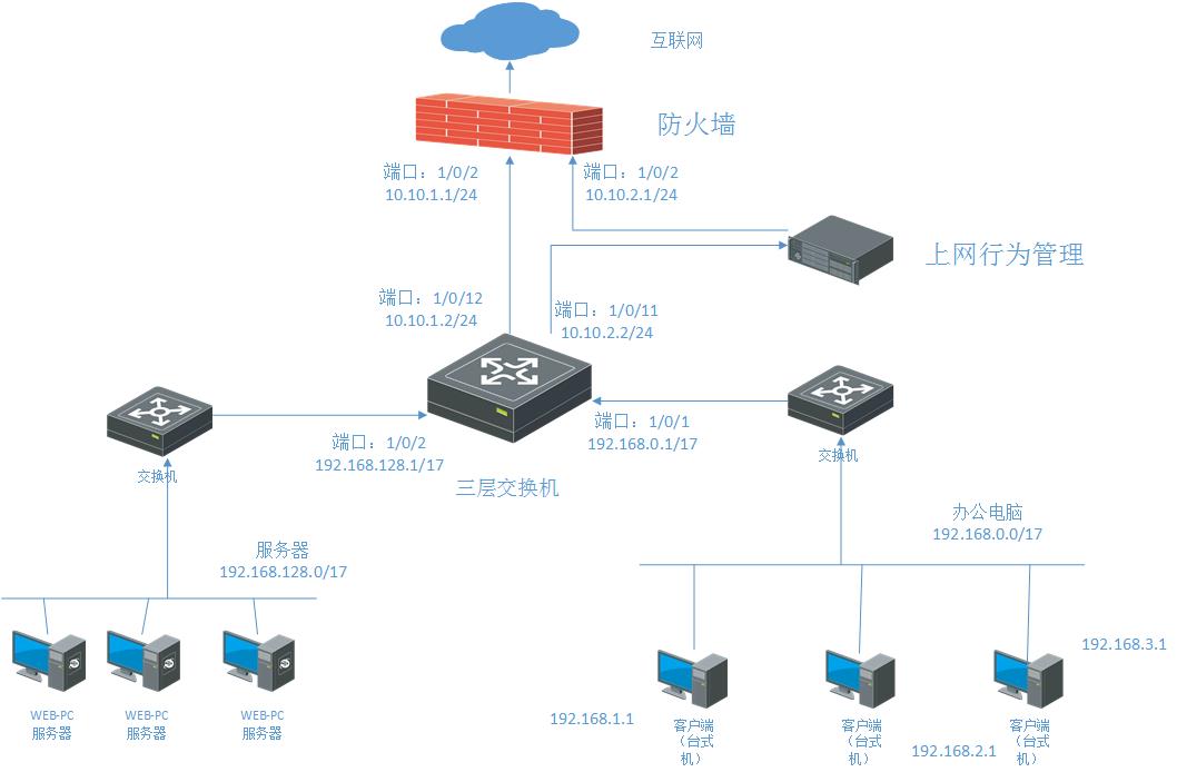

如图,左侧服务器的网段是192.168.128.0/17,子网掩码17位,经过三层交换机后进入防火墙连入互联网。 右侧办公网络的网段有好多,为了跟服务器区分开,使用了192.168.0.0/17的网段,子网掩码也是17位的。办公电脑经过三层交换机后先进上网行为管理后,再进防火墙连入互联网。 2条链路同时生效,其中一条断开,默认自动跳转到另一条链路。三层交换机和防火墙怎么配置。 求大神解答。

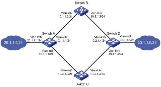

witch A、Switch B、Switch C和Switch D连接了20.1.1.0/24和30.1.1.0/24两个网段,在交换机上配置静态路由以实现两个网段的互通,并配置路由备份以提高网络的可靠性。
Switch A作为20.1.1.0/24网段内主机的缺省网关,在Switch A上存在两条到达30.1.1.0/24网段的静态路由,下一跳分别为Switch B和Switch C。这两条静态路由形成备份,其中:
·     下一跳为Switch B的静态路由优先级高,作为主路由。该路由可达时,Switch A通过Switch B将报文转发到30.1.1.0/24网段。
·     下一跳为Switch C的静态路作为备份路由。
·     在Switch A上通过静态路由、Track与NQA联动,实时判断主路由是否可达。当主路由不可达时,备份路由生效,Switch A通过Switch C将报文转发到30.1.1.0/24网段。
同样地,Switch D作为30.1.1.0/24网段内主机的缺省网关,在Switch D上存在两条到达20.1.1.0/24网段的静态路由,下一跳分别为Switch B和Switch C。这两条静态路由形成备份,其中:
·     下一跳为Switch B的静态路由优先级高,作为主路由。该路由可达时,Switch D通过Switch B将报文转发到20.1.1.0/24网段。
·     在Switch D上通过静态路由、Track与NQA联动,实时判断主路由是否可达。当主路由不可达时,备份路由生效,Switch D通过Switch C将报文转发到20.1.1.0/24网段。
2. 组网图
图1-5 静态路由、Track与NQA联动配置组网图

你的这个方案还是同时只有1条链路是生效的。我的需求是服务器走一条链路,办公网络走一条链路。2条链路是要同时运行的,而不是互相备份的作用。

只有办公区的电脑要经过上网行为管理器吗?那防火墙上要配置策略路由,目的地址是办公区的下一跳指向10.10.2.2
ACL里配permit ip就可以了,不同的网段指定不同的下一跳

服务器不进入上网行为管理。三层的路由怎么配,我想按照ip段进行选择路径,而不是根据协议选择。
