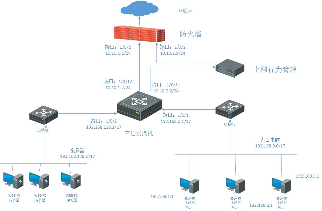

如图,左侧服务器的网段是192.168.128.0/17,子网掩码17位,经过三层交换机后进入防火墙连入互联网。 右侧办公网络的网段有好多,为了跟服务器区分开,使用了192.168.0.0/17的网段,子网掩码也是17位的。办公电脑经过三层交换机后先进上网行为管理后,再进防火墙连入互联网。 2条链路同时生效,服务器走一条链路(不用进上网行为管理),办公网络走一条链路。当其中一条断开,默认自动跳转到另一条链路。三层交换机和防火墙怎么配置。 求大神解答。

# 定义访问控制列表ACL 3101,用来匹配业务网段报文。
[SwitchA] acl number 3101
[SwitchA-acl-adv-3101] rule 10 permit ip source  192.168.10.0 0.0.0.255
[SwitchA-acl-adv-3101] quit
# 定义5号节点,指定所有TCP报文的下一跳为1.1.2.2。
[SwitchA] policy-based-route aaa permit node 5
[SwitchA-pbr-aaa-5] if-match acl 3101
[SwitchA-pbr-aaa-5] apply next-hop 1.1.2.2
[SwitchA-pbr-aaa-5] quit
# 在接口Vlan-interface11上应用转发策略路由,处理此接口接收的报文。
[SwitchA] interface vlan-interface 11
[SwitchA-Vlan-interface11] ip address 10.110.0.10 24
[SwitchA-Vlan-interface11] ip policy-based-route aaa
[SwitchA-Vlan-interface11] quit

写两条 配置一个优先级,断开了以后可以用。有用就麻烦采纳下吧

你这个方案是根据协议做策略路由,我的需求是根据ip段进行策略路由。服务器的通讯不光是tcp,还有udp及其他的。
zhiliao_eJvDWC 发表时间:2020-04-14
我上面就写了 将TCP的修改成为IP网段就行了 acl 可以基于协议匹配也可以基于网段匹配
漓离原上谱 发表时间:2020-04-14
防火墙上用写什么配置吗
已经帮你吧 评论修改好了 TCP 修改成为了IP
好的,我配置试试,非常的感谢
还有一个问题,我的拓扑图里,三层跟防火墙有2条链路,防火墙的静态路由怎么配呀,写2条吗?
