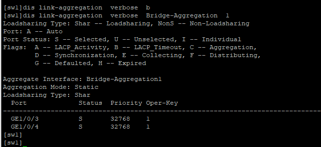

两台设备直联,双链路,做二层聚合,做完之后不通

看一下聚合状态,是否都为选中状态。如果聚合正常,看一下聚合口没有放通对应的vlan。

交换机下聚合组放通对应VLAN,火星高科做LACP主动模式,交换机只是做了二层静态聚合的配置,

把5560的聚合模式也改成动态试试?

看一下接口状态是否选中为双S,以及互联接口的配置。

是双S

lacp的主动模式 就是动态聚合模式,交换机侧要改成动态聚合

两端都用动态测试一下
谢谢,目前来看是解决了
