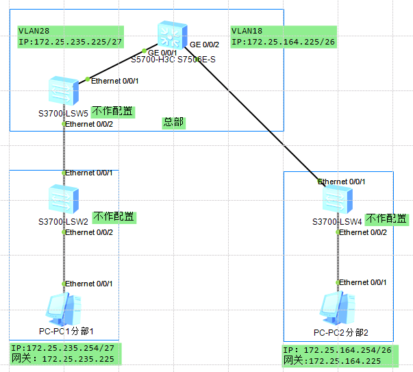

在H3C S7506E-S中划2个VLAN作为网关下连接入交换机,1个通,另1个不通,要怎么排查?

理论上应该都是通的,实际情况是:在H3C S7506E-S中划2个VLAN作为网关下连接入交换机,SW5、SW2、SW4不作配置,总部7506E直连分部1交换机SW2是不通的,而总部7506E直连分部2交换机SW4是通的。总部7506E必须连接SW5后再连分部1交换机SW2才能通,这个问题要从哪着手排查呢?G0/0/1、G0/0/2都是port link-type access
1、请确认所有的接入交换机没有做任何的配置,都是保持出厂的状态。
2、请确认所有PC都填写了正确的IP地址、子网掩码、默认网关。
3、请确认在S7506E上已经将VLAN划分到了相应的接口,且接口状态和VLAN的状态都UP
4、请确认在S7506E上已经看到了有ARP上来了。

故障时,看arp,mac有正常学习到吗
