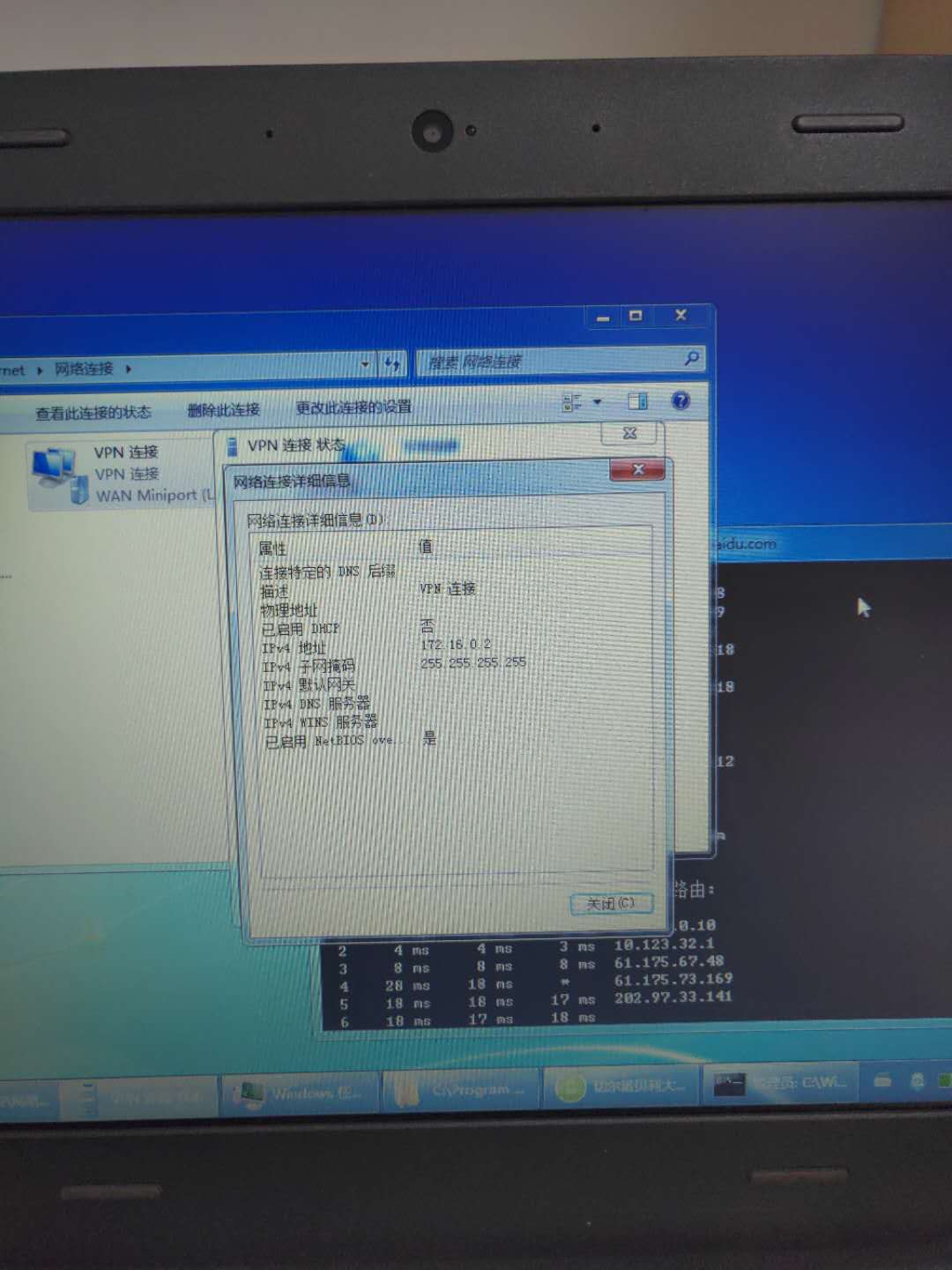

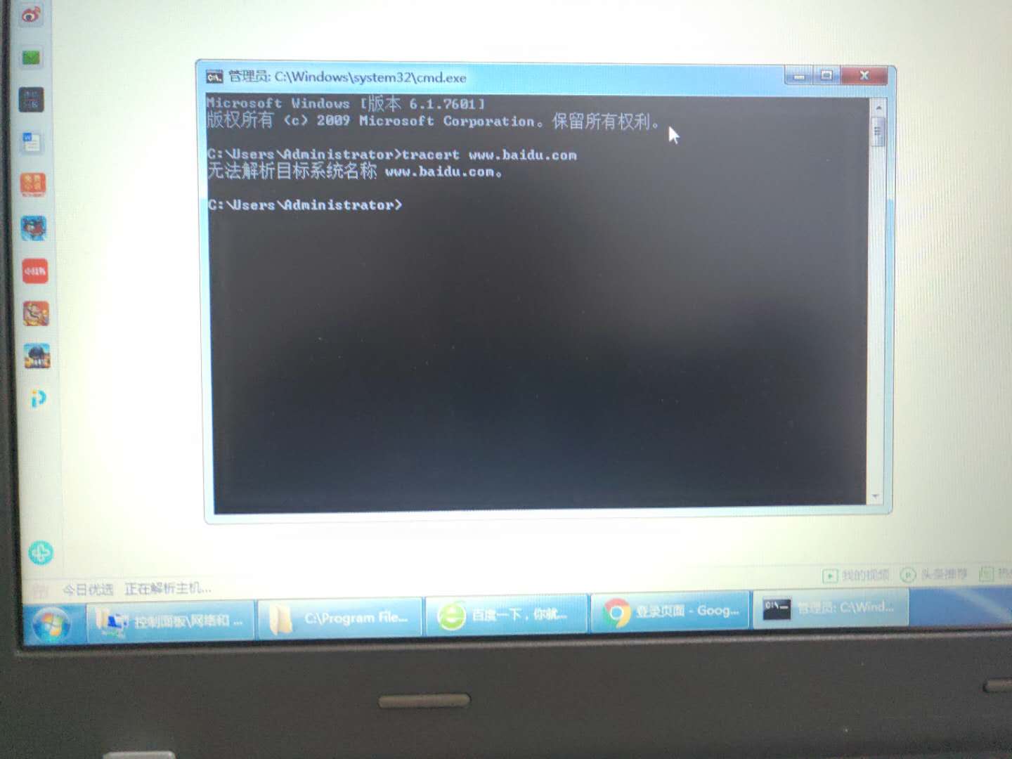

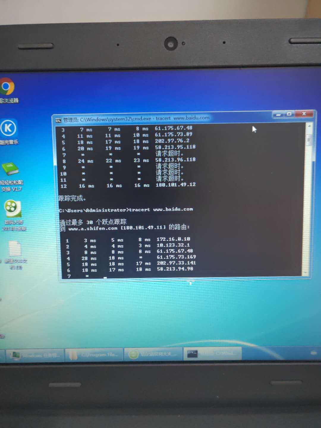

远端客户端,出口路由器思科1841 网关172.16.10.254 VPN能拨号上来,地址是10.16.0.2,能访问web不能上外网  ,求解释,不能上网时tracert时图如下:
粉丝:24人 关注:1人
这个dns都没解析出来,建议在思科侧抓包看下和其他客户端有什么不同
问提题肯定在思科路由器这边,抓包可能以试一下,有啥解决思路提出来

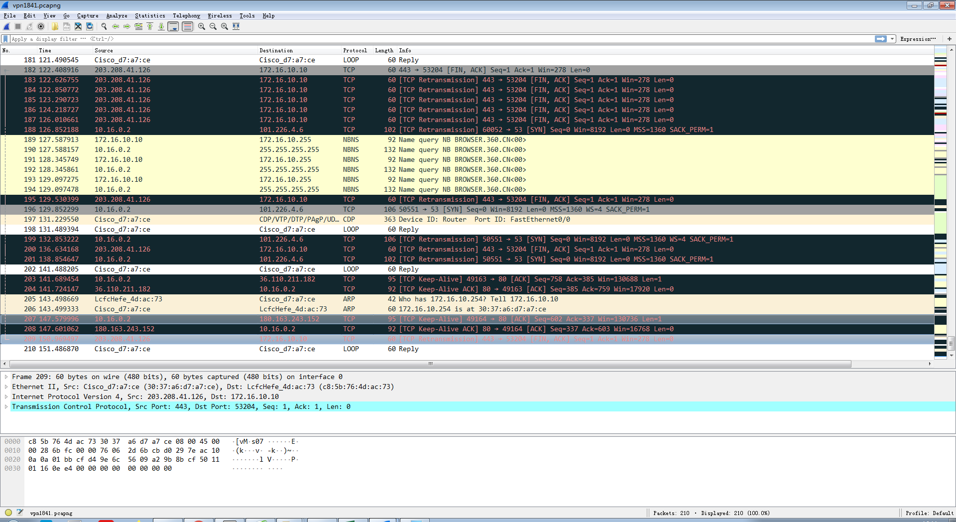

我抓包了,我截图发上了,哥们帮我看一下
问题已解决:PC端DNS设置成172.16.10.254就行了
