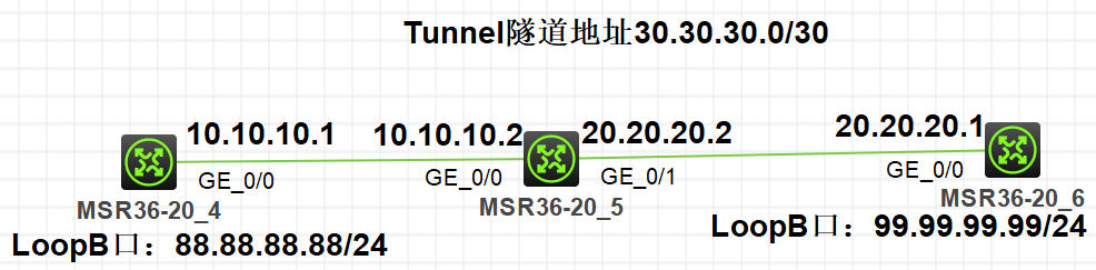

R1/2路由器如果用Loopback口(88和99)指定 互为GRE tunnel口的Source和destination。
要让Tunnel口起来并且生效,需要怎么样配置呢,公网上需要传递88和99的路由?
需要的 ,要让88和99互相可达
寂东 九段
粉丝:226人 关注:3人
需要路由通的,路由不通隧道无法建立,但公网上最好不要用loopback口做隧道的源和目的地址,有一定 弊端的,如果只有一条路径,最好是用实际的物理口做隧道的源和目的,假如你没有配置保活,外联口down了,而你loopback口up的,就容易出问题了
需要路由互通,路由不可达的话隧道也无法建立。由于跨越了公网,建议使用公网地址来作为源及目的的指向。
