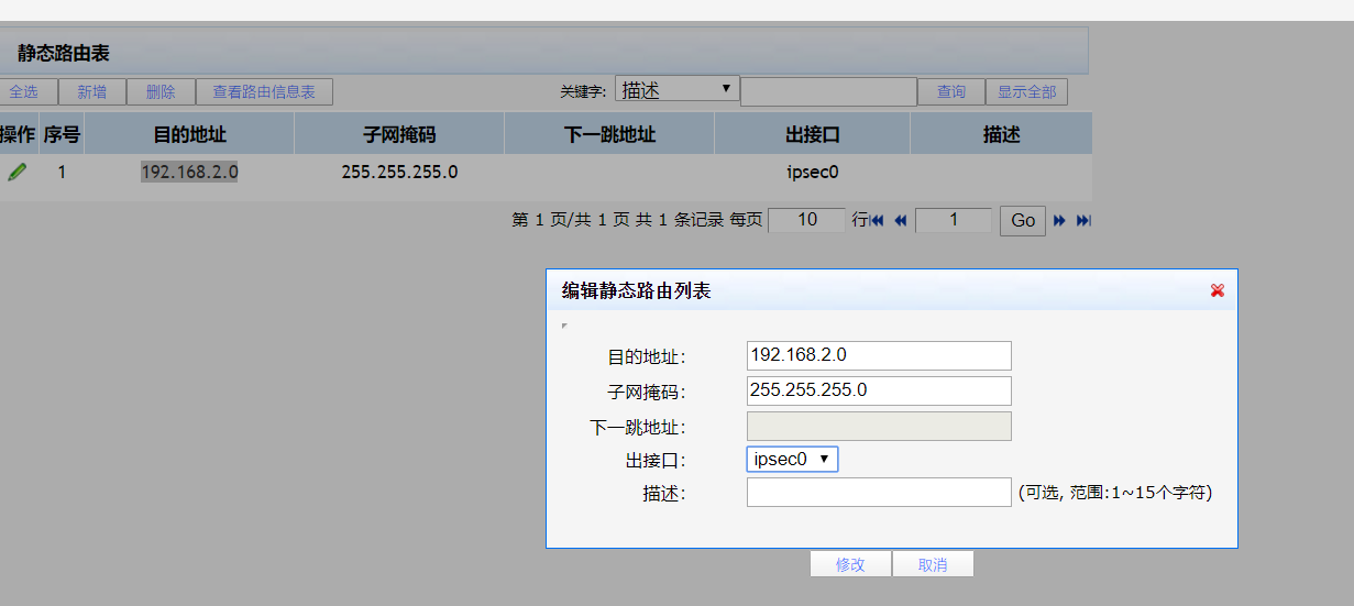

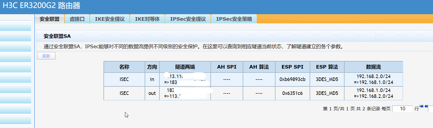

两台ERG2,总部为移动固定IP,分部为动态域名,通过IPsec组网后,两端外网IP都能ping通,但分部无法访问总部内网IP。
静态路由写了吗?到对面的目的网段,送给ipsec0口

两端都写了

两边内网的三层设备,有到达对面网段的路由吗?比如你图中192.168.1.0这边所经过的三层设备,包括路由器、防火墙,都有到192.168.2.0的路由,送给ER这里吗?

两端都写了
