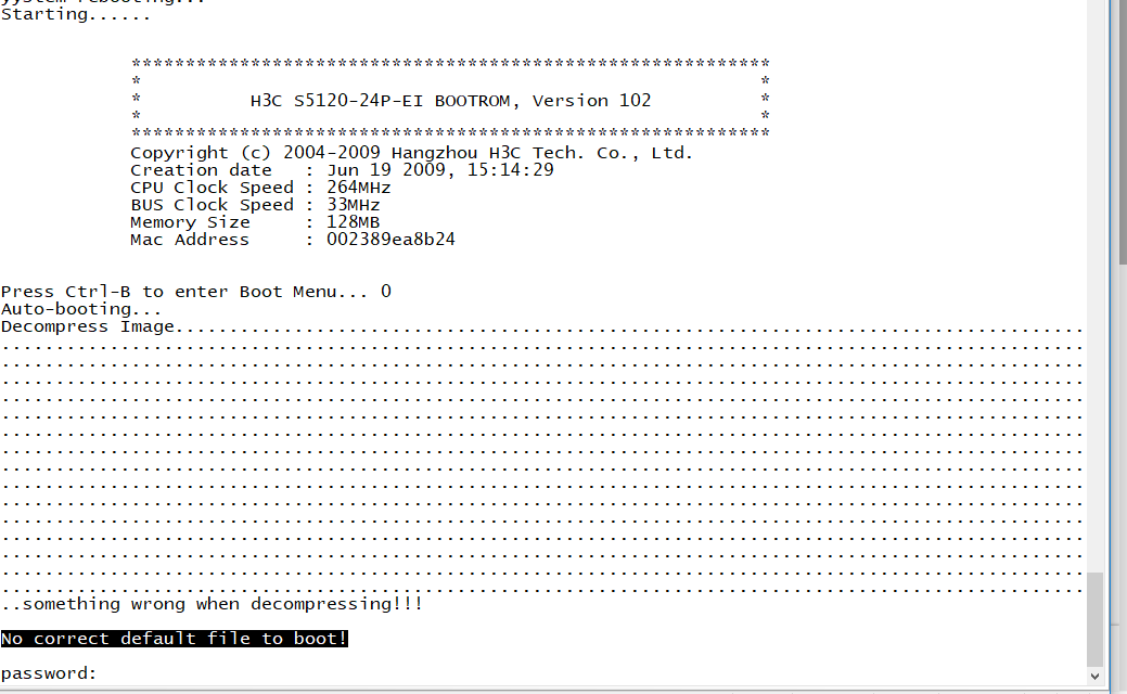

通过ftp工具上传系统文件后,通过命令:boot-loader file flash:/S3600V2_E-CMW520-R2110P01.bin slot 1 main   设置下次启动文件后重启;
然后提示没有默认启动文件。如何解决

版本文件不对,提示的也很清楚,没有正确的引导文件,你交换机是5120的,上传的是3600v2的版本文件,肯定不行,得上传对应型号的版本文件才行:
版本软件下载地址:http://www.h3c.com/cn/d_201807/1094416_30005_40.htm
用户名:yx800 密码:01230123
那个是我随便找的命令,版本文件没有错,我试了4个版本都不行
gaosheng 发表时间:2020-04-16 更多>>
