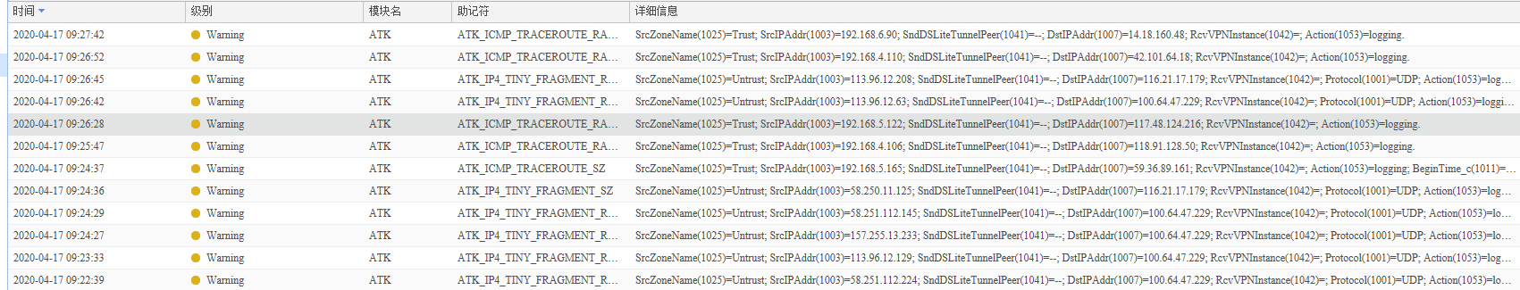

系统日志长时间输出如下警告信息,我没有配置VPN。请问是什么原因呢?

这是攻击日志,跟VPN 没有关系,查下的源地址吧 感觉内网中存在肉机
外网地址就是安全策略里面禁止掉,内网地址 先去对应接入设备接口上面,查看有没有大流量的出来,终端话一般般用杀毒软件杀毒。

源地址有外网地址和内网地址,该怎么排除处理呢?
MKyang 发表时间:2020-04-17
漓离原上谱 发表时间:2020-04-17

日志后面显示有源地址和目的地址,执行的动作是登录设备logging。根据源地址排除看下是什么设备登录防火墙。
粉丝:28人 关注:2人
这个是攻击日志,跟VPN没有关系吗,查下源目地址
这是攻击日志。
根据源地址检查下具体是什么设备要登陆防火墙。可通过ACL来对登陆防火墙的设备进行限制。
