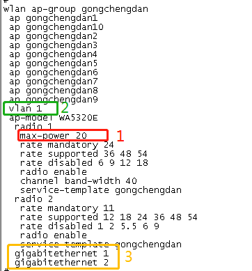

看了这个配置,有几个地方不太懂,能否给讲解一下:
1.max-power 20 这个功率需要设置吗:radio 2功率如何设置
2.这个VLAN 1 是干嘛用的,好像没配置,默认就有,能不能undo VLAN1
3.这两个命令是配上去的还是配好自动生成的
4.在命令行下,如何将ap加入到ap组,麻烦举个例子,很重要,!

1、无特殊漫游等优化设置,保持默认就可;
2、默认有,不用删;
3、自动就有,不用管;
4、在你所要创建的AP组下,直接加你配置的AP就可以

1.功率可以根据需要配置 缺省为最大值 可在AP组下的具体AP类型视图下或AP视图下
radio 2 然后就能MAX-POWER XX命令了
2.可以理解为缺省VLAN
3.这个是设备型号自带的接口
4.AP组视图下直接输入需要添加的AP名称即可
相关命令可参考以下连接
