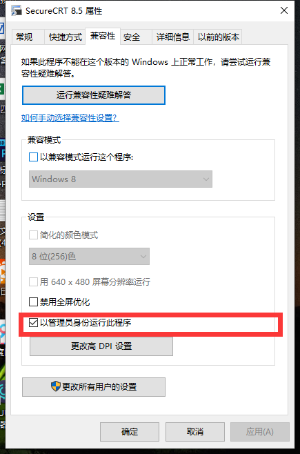

用管理员权限运行CRT即可
谢谢,找了好久原来这么弄,

我想我搜到这个帖子看了一下评论之后,应该有了答案,以管理员权限打开就行了,我用的是5.0的HCL
非常棒
_小小白 发表时间:2022-06-21 更多>>
2.0和3.0是不用管理员权限的
senc 发表时间:2022-06-03
