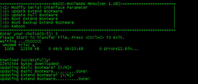

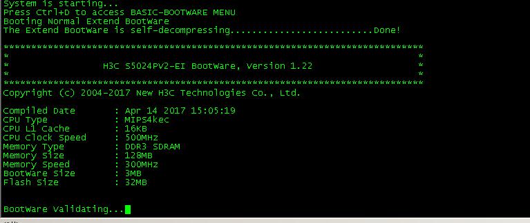

h3c S5024pv2-ei 启动到BootWare Validating... 就不走了,求大神批导。
听说需要升级bootrom 我直接进ctrl+d 选第三项,升级的

BootWare Validating 是卡住了还是进入BootWare 菜单了
如果是进入菜单 说明系统丢失
如果卡住 可能是硬件故障或者版本不配套
基于以上原因建议下载最新版本格式化flash并刷入最新版本在看看
进不了ctrl+B的界面 一直停在BootWare Validating...这
zhiliao_M43LQ 发表时间:2020-04-17 更多>>

进不了ctrl+B的界面 一直停在BootWare Validating...这  ,就不往下进行了
