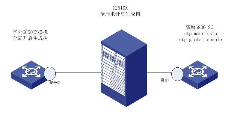

核心交换机上未开启生生成,下接华为交换机(开了生成树)和我司H3C 6800交换机,在核心上新增我司6800交换机时,华为交换机生成树发生变化,上连核心的 端口有指定端口变成根端口。全局关闭了STP的交换机是否还是会透传STP报文?

是的,默认透传。
Kylin 九段
粉丝:21人 关注:8人
全局关闭的情况下会透传,接口下关闭STP不会透传。
默认会透传,如果不想接受BPDU报文,建议互联的接口关闭STP。
