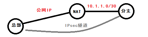

先画个简图你看一下
首先要明白什么情况才需要NAT穿越,上图中ipsec隧道端点落在分支和总部的路由器上,而分支向总部发起隧道协商时源地址是需要进过出口NAT设备进行转换的,该种场景下就需要NAT穿越功能。

是设备在NAT安全网关内侧这种情况下需要穿越NAT。需要建立IPsec隧道的这两台设备中间还有其他的网络设备,并且这个网络设备是做了NAT的,建立IPSEC隧道需要穿过这个网络设备做NAT的接口。
