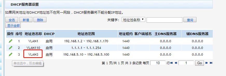

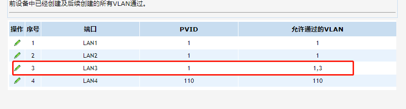

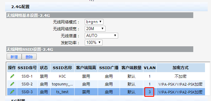

路由器划分了vlan3 ,ap桥接时绑定的是vlan3,然后trunk口允许vid 1和 3通过,PVID是1。也设置了vlan3的DHCP地址池,但客户端连接无线成功后一直获取不到ip是怎么回事呢,请求大佬赐教,谢谢!

可以的,能获取vlan1的ip。现在想区分有线所以划分多一个vlan
