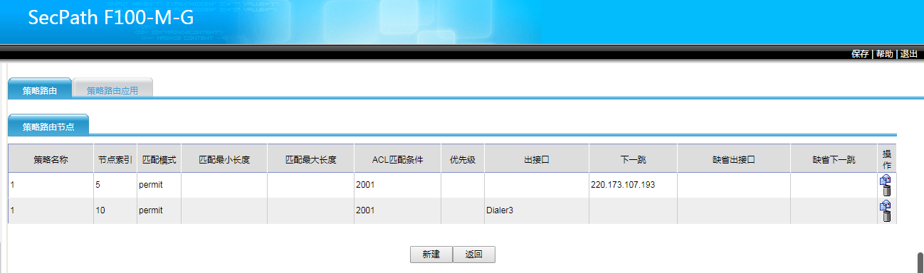

关于防火墙设置2个外网分别给两个不同网段使用

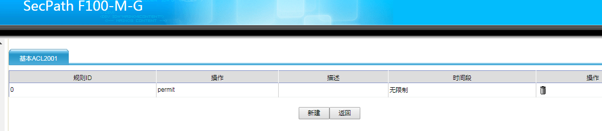

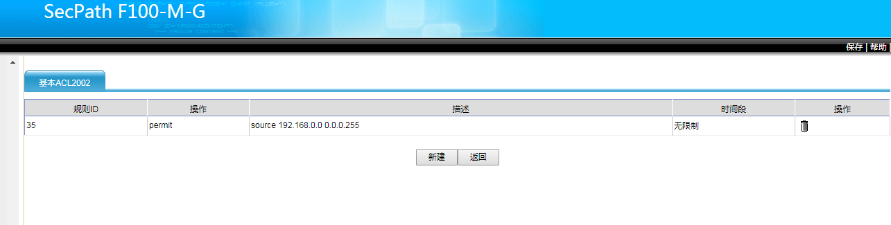

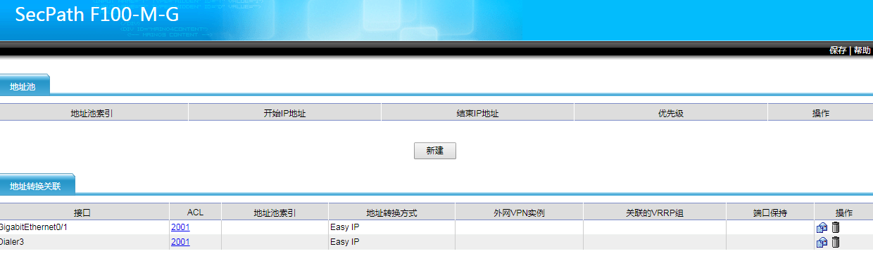

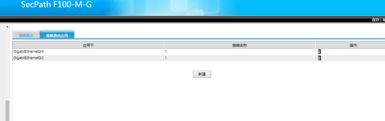

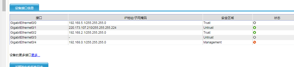

如上图我再防火墙这样设置,图上220.173....那个是专线IP电信,另外个是拨号的宽带,现在全部网段只能用专线上,拨号没能作用上,我的目标是,192.168.0.0网段是用拨号这条线,192.168.1.0网段是用专线的这条,请大神们指点!!!
粉丝:3人 关注:1人
PBR做的有问题,重新配置吧,定义两个acl,一个匹配源是192.168.0.0网段,一个匹配源是192.1681.0网段,然后PBR定义两个节点,分别匹配两个acl,指定下一跳或者出接口,最好不要使用出接口不一定有效,可以问下运营商是否网关地址固定,如果固定则用下一跳
