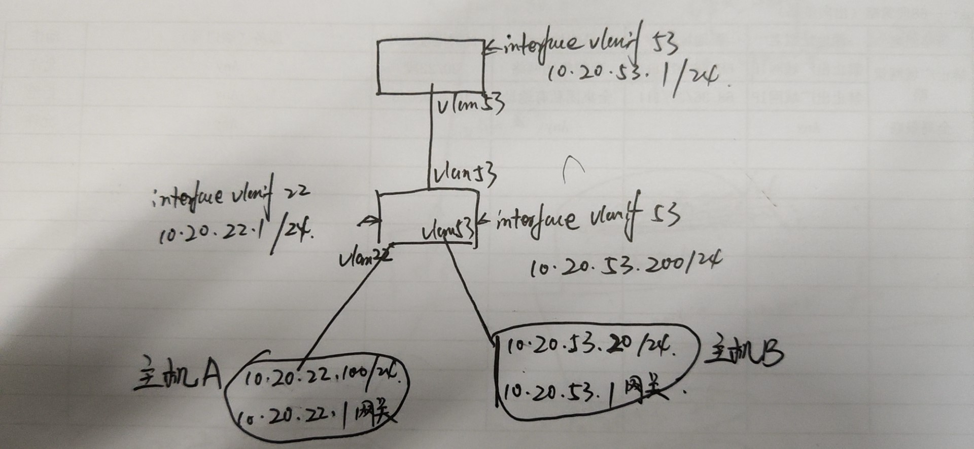

请教一下如图两台主机可以ping通吗?如果不通如何配置可以做通?
(主机b所在网段有两个网关,上下两台交换机各一,主机A网关在下面这台,主机B网关在上面那台)

通不了,两台交换机之间需要起个互联vlan接口,然后互相指路由

这种组网有点奇怪,互联网段一般都是单独的vlan,最上边的交换机有10.20.22.0/24的回程路由应该就可以

通不了的,因为两个网段的网关不在同一台设备上,路由表中形不成直连路由,路由通不了,不同网段间互通,需要路由通了才可以,你把B的网关改成10.20.53.200,两台主机就可以互通了
