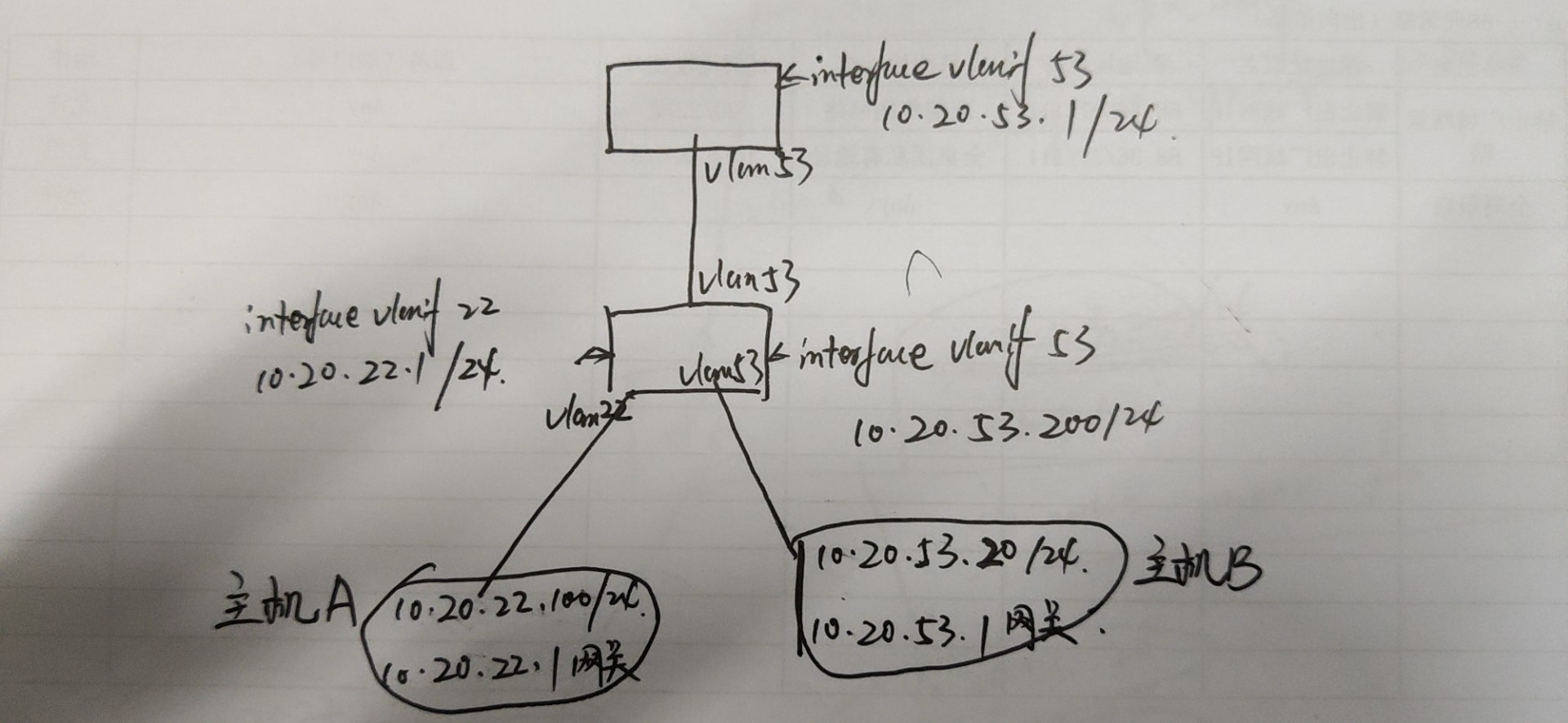

请教一下如图 主机A可以ping通主机B吗?如果不通如何配置可以做通?
主机b所在网段有两个网关,上下两台交换机各一,主机A网关在下面这台,主机B网关在上面那台。现有上面那台交换机有到10.20.22.0的路由,但是ApingB会因为下面交换机的直连路由不通吧
粉丝:15人 关注:5人
上面那台交换机没有主机a的路由,所以不会将报文转下去
寂东 九段
粉丝:226人 关注:3人
通不了的,因为两个网段的网关不在同一台设备上,路由表中形不成直连路由,路由通不了,不同网段间互通,需要路由通了才可以,你把B的网关改成10.20.53.200,两台主机就可以互通了
粉丝:4人 关注:1人
三层交换机配置上各自的网关即可。
现在的情况是不通,在最顶层的交换机上写一条路由:ip  route  10.20.22.0  24   10.20.53.200
就可以通了
