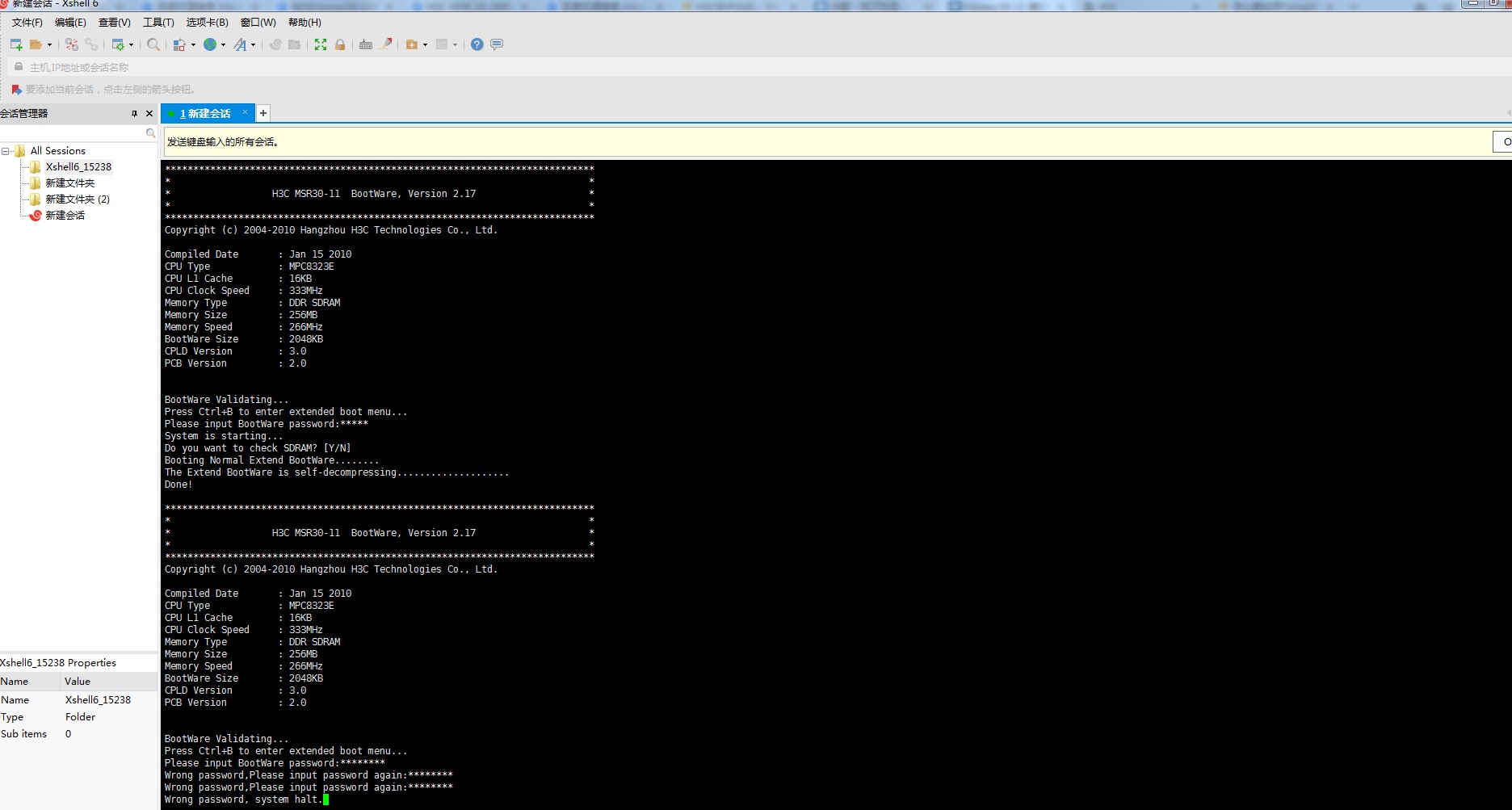

c1 零段
h3cmsr30-11 怎么复位的,Xshell6进去后一直提示输入账号密码,我知道就不用复位了~~
