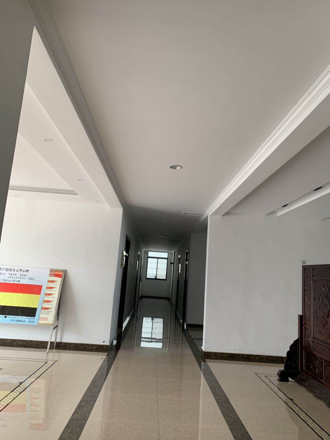

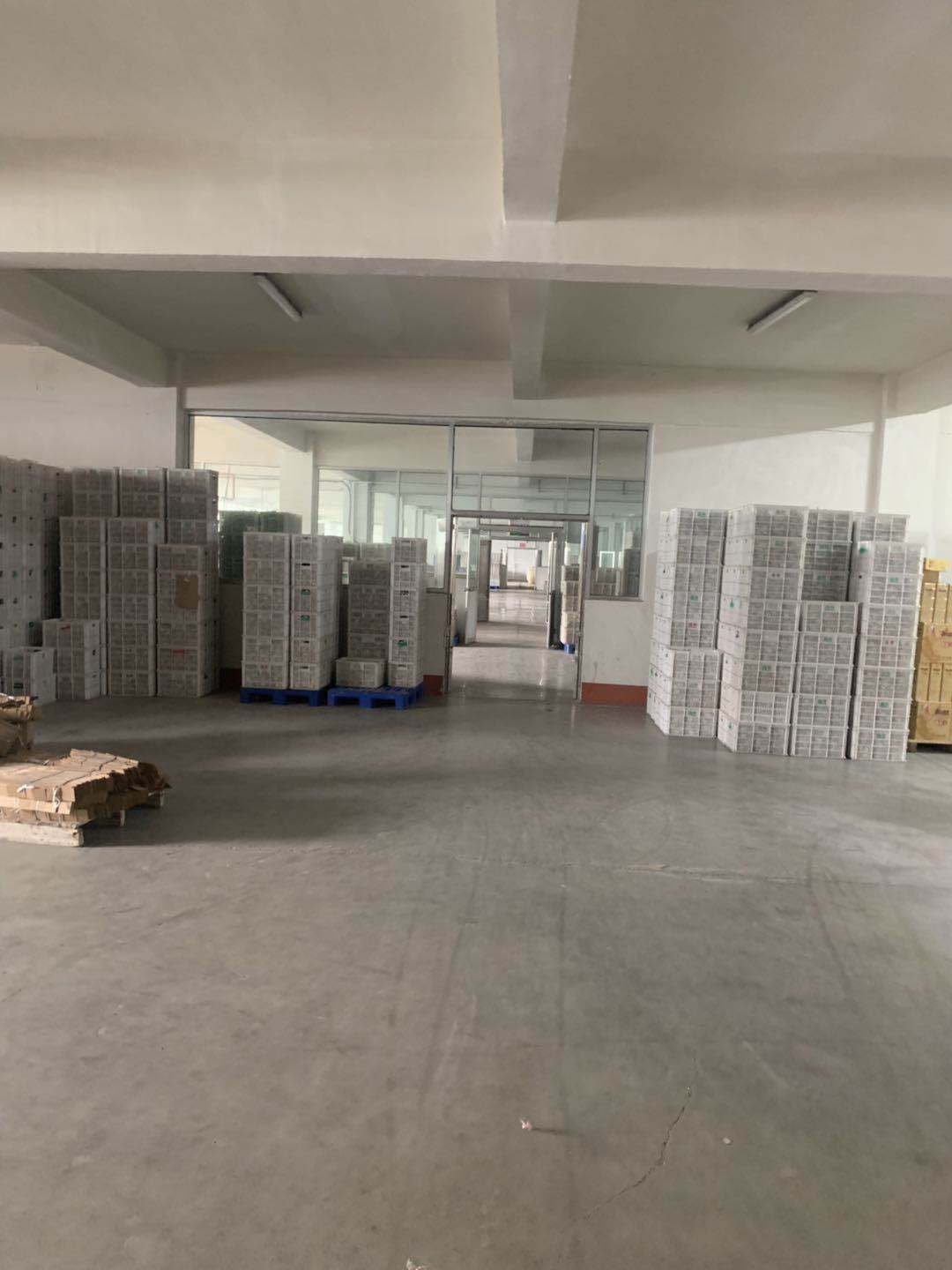

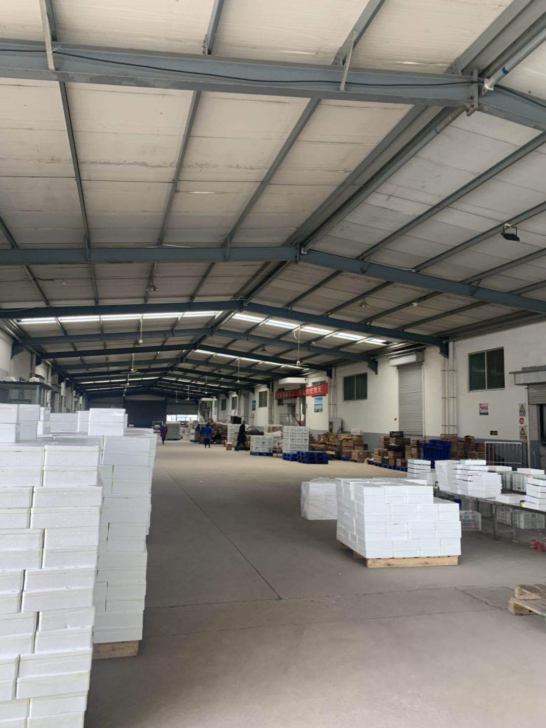

工厂组网,平时工人四五十中午休息用,自家人七八个,七八台电脑,路由器5100g2,带mini系列管理,打算用a51组网,之前办公楼每层都天馈,用中兴w815n合路进行覆盖,稳定,流畅就是速率低,入户得是联通400m家用宽带,两个车间楼中间有个100x15得通仓,无遮挡,通常处有天馈覆盖手机信号得,两面车间大概100x20,车间左侧两层覆盖第一层,右侧三层有地下室,覆盖二楼也就是平层得一层半,中间有铝合金玻璃搭得隔断,如果每一层放三个,位置都是放在中间处吗还是中间放中间,两边车间放两侧,能避免相互干扰呢?请大家指导,谢谢。
这些是车间概貌。

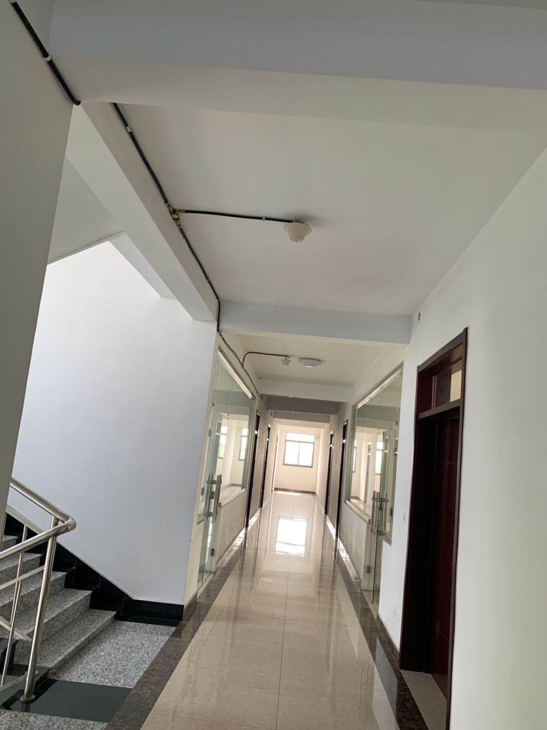

这两张是办公楼的样子,我把电信的馈管接头给拔掉了,用中兴的W815N怼上了,用了几年效果很稳定,速率不高,同样的SSID,错开信道,也能有类似漫游的效果,除了速率低。办公楼25米长如果布置两台A51是否够用呢。

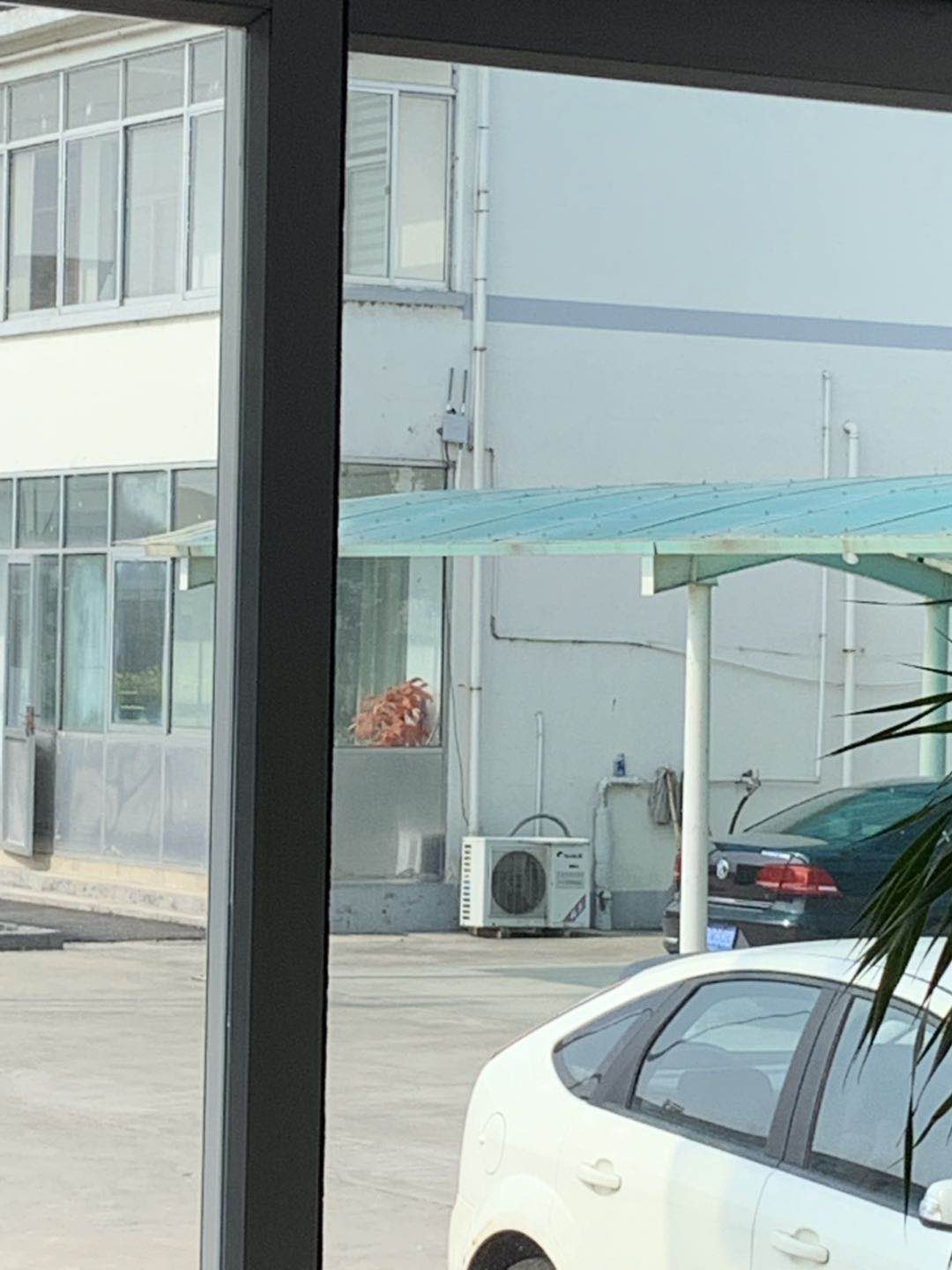

院子中间装了一个W615 v3,信号稳定可以,因为没有AC控制,信号强经常串到办公楼不断开,下一步打算多点布置把这个就取消掉了。

1、仓库场景最好是分散开,不要一个直线
2、办公室场景,非重度使用区域可以考虑部署走廊,但是重度使用区域,建议装到房间内部
3、你第一张图,如果每个玻璃房里都有一个的话,建议不要部署到中间,尽量部署到两侧,借助墙体挡挡
4、预算够的话,可以考虑使用MSG+WAP系列,优化手段比MIni系列多一些
