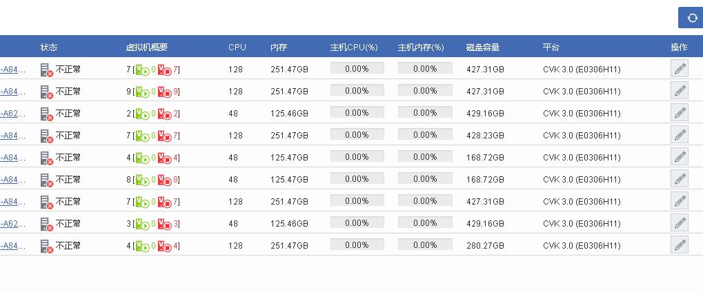

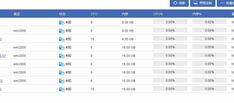

CAS 版本E0306H11,运行几天后CVK主机掉线,只有重启CVM主机,一直重复故障。
2020-04-20提问
  • 1收藏,2105浏览
CAS版本E0306H11,二台CVM主备。 故障现像:过几天CVK主机就掉线 不能管理 , 重启主CVM切换备机,一段时间后备机又重复出现这样的问题。又只能重启备CVM,就这样反复。求大神指点。感谢 。。
