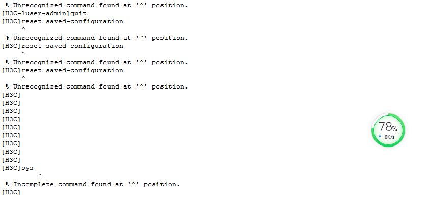

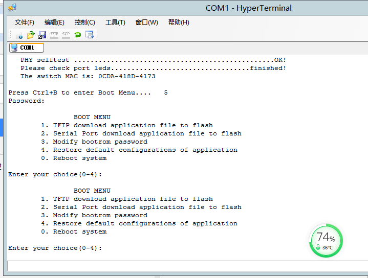

h3c 1526 交换机 web  配置登陆密码不知道了,用CONSOLE登陆进去后,按CTRL+b  空密码,直接按确定键  进入了BOOT MENU  然后,这样显示,请问要怎么才能清除WEB登陆界面的密码?如果恢复出厂设置?

直接consle上面.输入这个就好了
sys
local-user  admin
password  simple admin
service-type web
V7
sys
local-user  admin class-ma
service-type web
zhiliao_wrTo4 知了小白
还是不行呢
1、以下是S1526的用户手册链接,请参考:
http://www.h3c.com/cn/Service/Document_Software/Document_Center/Switches/Catalog/S1500/S1526/Configure/User_Manual/H3C_S1526_UM(V1.06)/
2、如果交换机当前的配置不重要,且现场条件允许恢复出厂设置,尝试选择“4”看下。
