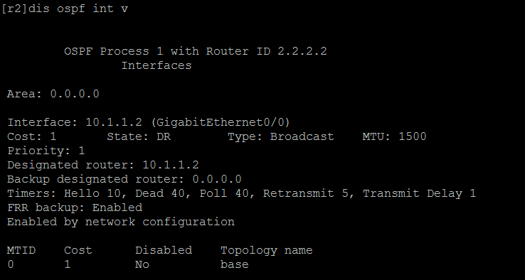

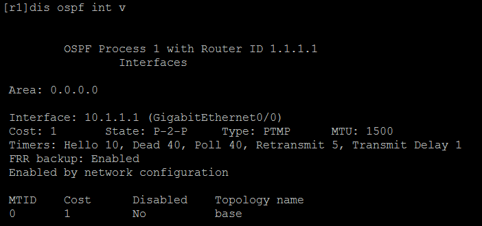

我把p2mp的hello time改为10s,想和对端是broadcast建邻
R1是p2mp,R2是broadcast

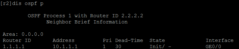

R1上没有邻居关系,R2却显示和R1建立了邻居关系,这是为何?

1,hello间隔,按理说建邻居协商期间,会检查hello间隔这个参数的,时间不一致,应该建立不起来邻居才对,不知道你那怎么建立起来的,你可能没有改成功,从你的显示信息看,目前R1、R2的hello time都是 10,没毛病,
2,第二个问题,两端的ospf接口类型不一致,ospf建立邻居的过程中不检查此项,所以此项不影响邻居建立,但会影响路由计算,因为ospf的核心是spf算法,你邻居关系可以到full状态,但计算路由的时候,我这端认为你是点到多点的,你那端认为我是广播的,不一致,路由无法计算,所以邻居关系能到full状态,但是没有路由

不可以吧,LSA中会确定网络类型,不同的网络类型会影响后面SPT路由计算
就只单说建邻,的确是有邻居,但是没有路由

啊?我重置了下ospf进程,R1又出来R2的邻居关系了
