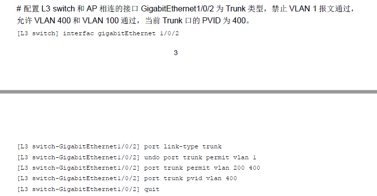

无线控制器三层注册,资料上交换机上连接ap的端口为什么要设置成trunk口,我们公司实际配置中是access口,看这个资料,实在是想不懂,想了解一下应该如何配置,这个端口该怎么理解!

交换机端口就配个trunk口就行,pvid打400就是AP的管理vlan就是400,permit vlan 200 400,放通了业务vlan和管理vlan

你说的我知道,我想问的是ap和交换机端口应该如何设置

这要看你无线转发用的什么转发方式了,如果是集中转发,你用trunk、access口都可以,ap和ac间建立capwap隧道,集中转发方式下,管理报文和数据报文都走capwap隧道进行转发,ap连接的交换机口,不管是access口还是trunk口,只要放通ap注册用的管理vlan即可,所以,你用access模式和trunk模式都能实现,但本地转发就不同了,本地转发模式下,capwap隧道只传输管理报文,并不传输数据报文,所以你ap连接的交换机端口需要放通管理vlan和数据vlan,而这种情况你只能用trunk模式或者混合模式,不知道我这样解释有没有给您解释清楚
