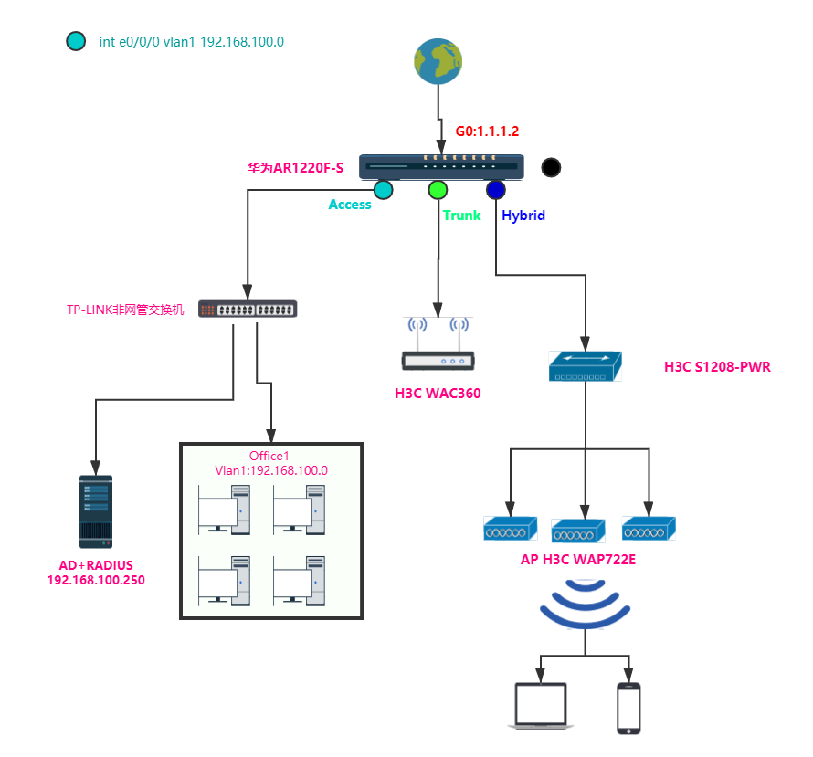

这是配置连接:http://www.h3c.com/cn/d_201811/1123673_30005_0.htm  ,其中有一段不懂请教下各位老师,
网络环境里有AD控制器,且NPS通过用户组分配VLAN,是不是在第一个红框的地方,认证用户要携带域名,
第二个红框处是不是就不需要配置认证域了,谢谢
