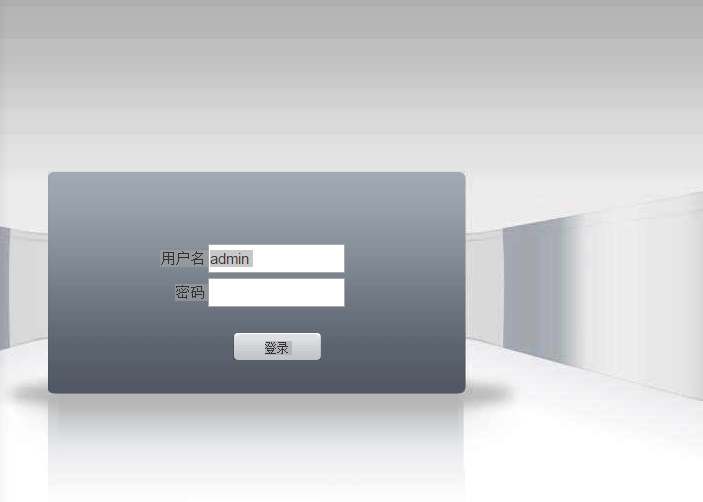

登陆192.168.0.234  出现这个登陆界面,不知道密码

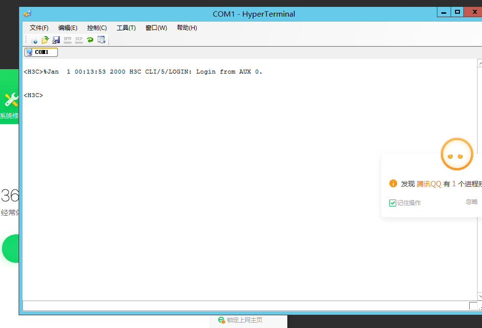

然后连接超级终端  按回车后,出现这个界面

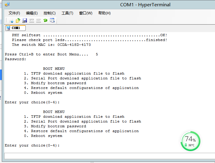

按网上说的方法  重启交换机  按CTRL+B
继续按网上说的办法,按4  然后按Y  然后按0
重置程序后,检查,WEB界面依然无法登陆  密码依然 不是默认密码 admin

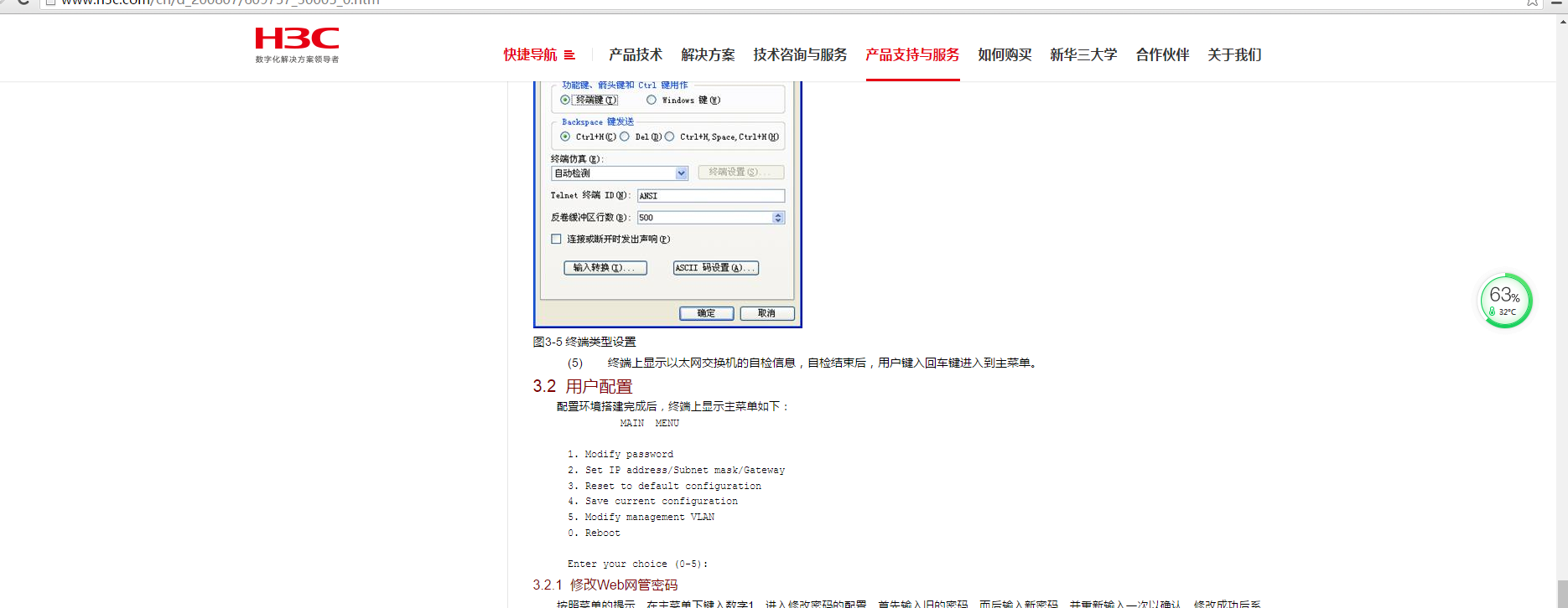

最后完全按s1526说明书连接超级终端
可是连接好后,并不出现说明书上显示的这个 1234560的main menu的菜单,而是在连接起后,按回车出现
请问各位老师,这个S1526的WEB密码,怎么能破,还有就是 我按说明书上操作,为什么不会出现 MAIN MENU的菜单呢?请大家指导一下我,谢稿

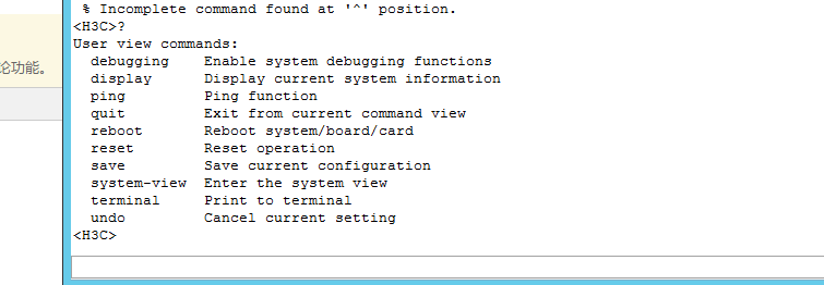

直接在<h3c>的视图下打个问号看一下,有password的话可以直接重置密码。
zhiliao_wrTo4 知了小白
老师,这个按了?  是这个提示,

1,你恢复出厂值后,把浏览器缓存清了再用admin登陆试试
2,<H3C>下输入system,
3,改掉密码:
local-user admin
pass s xxxx
然后用新密码登陆并保存配置
