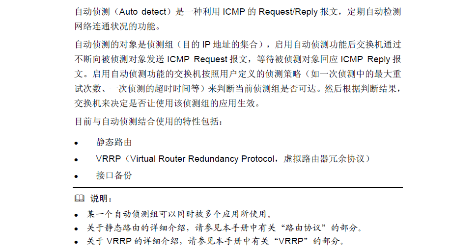

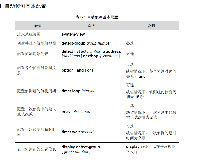

我以前用的s5600有一个自动侦测功能,只需开启detect-group后,并设置下一条地址侦测, 应用到vlan上后。就能实现当这个vlan或者是交换机不可达下一跳交换机的时候,自动切换另一个交换机或vlan。现在新的交换机上面,用什么功能代替了这个?路由协议?
这个功能是被放弃了吗?很简单实用的功能,连标签都没了,我只能随意选个vlan的标

是s5600 1602版本,上面的官方的文档截图
