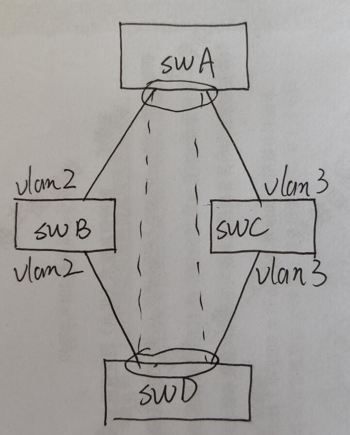

请问交换机A和交换机D可以通过如图方式做链路聚合吗?或者有什么办法可以实现?(B和C端口只允许更改端口模式可端口标签)
这个组网方式实际操作中来源于我们的A和D交换机跨了别人家的传输系统,传输系统两端都是千兆以太网口,我们为了扩增A和D之间的带宽寻找方案。

两端做动态聚合,确保中间设备能够透传lacp报文即可
David1 三段
做动态聚合就行。

意思B/C交换机不能和你跑trunk
