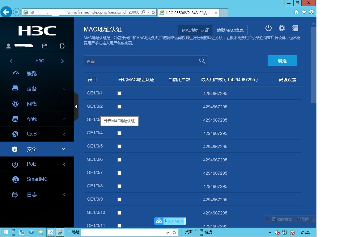

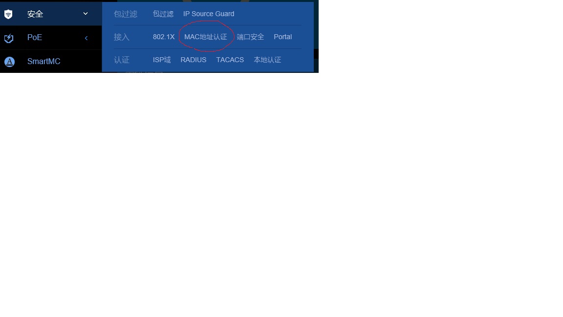

交换机已经配置了ip+security和arp绑定,按道理非法mac应该不会再占用内网合法的ip了吧,可还是感觉冲突,ping 也不通。是不是还要开启mac认证如下图

ARP查了是正确的,IP source Guard也是正确的,但用交换机里的ping工具ping不通IP,最后发现有个旧机子使用的手动指定的IP就是那个IP这台机子也接在网里,这里的Mac是不是还能通过交换机啊,不想让不被允许的Mac通过是不是要开启Mac认证
