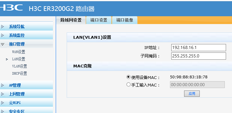

1.远端VPN路由器地址为192.168.16.1,其中有192.168.16.66和192.168.16.210这台服务器在线正常使用;

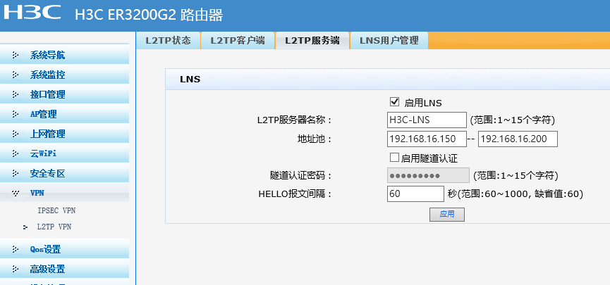

2.  L2TP 分配VPN地址段为192.168.16.150-192.168.16.200

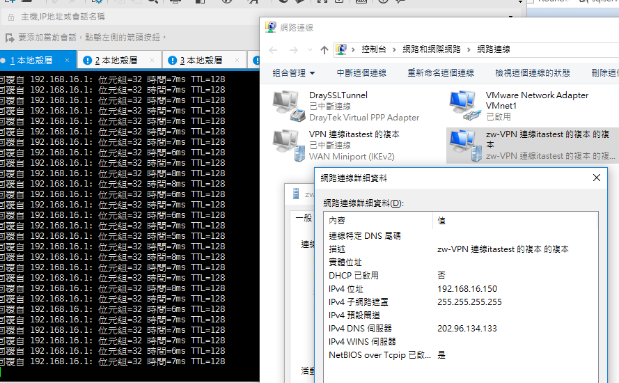

3.本地能连上VPN并获取到地址为192.168.16.150
4.这时192.168.16.150能屏通192.168.16.1,却怎么都屏不到192.168.16.66和192.168.16.210

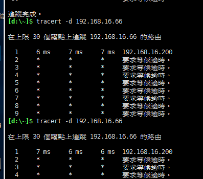

此时在192.168.16.150上路由跟踪到192.168.16.66,却只能到192.168.16.200(L2TP_VPN地址池的最后一个IP,就不下走了)

你这个内网服务器和L2TP分配的地址网段分开,被都在一个网段里面, 然后内网服务器写一条到L2TP分配的地址网段路由回来~~
我是一只没有感情的柚子 发表时间:2020-04-23
太感谢您,win10上连接VPN可以了,但是WIN7上不行哟,连上vpn后仍然屏不通内网和路由192.168.16.1,还请再指点一下,多谢 .
zhiliao_jKP7R6 发表时间:2020-04-23
这个就比较麻烦了,需要你在网络里,选择ipv4,双击进入属性配置,然后选择“高级”设置,将“在远程网络上使用默认网关”前面的勾去掉。再在pc上配置一条到lns的静态路由(如果已经配置,需要删除后再配置一次):
