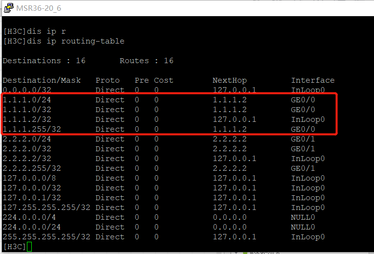

路由表的同一网段的直连路由有不同的掩码,每条路由代表什么意思?请各位大神们帮忙详细说下圈起来的路由都怎么用,谢谢

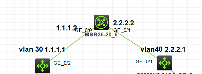

这个不用在意:
1.1.1.0/24出口是G0/1
本端接口地址是1.1.1.2
其他的都是默认生成的
zhiliao_93600 知了小白
新写一个接口地址,就会默认生成一个网段路由, 一个接口ip主机路由,一个广播位路由,一个网络位路由。具体作用其实是用于放环和无效的路由转发
