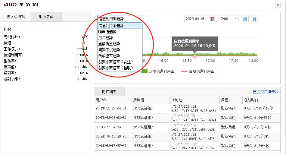

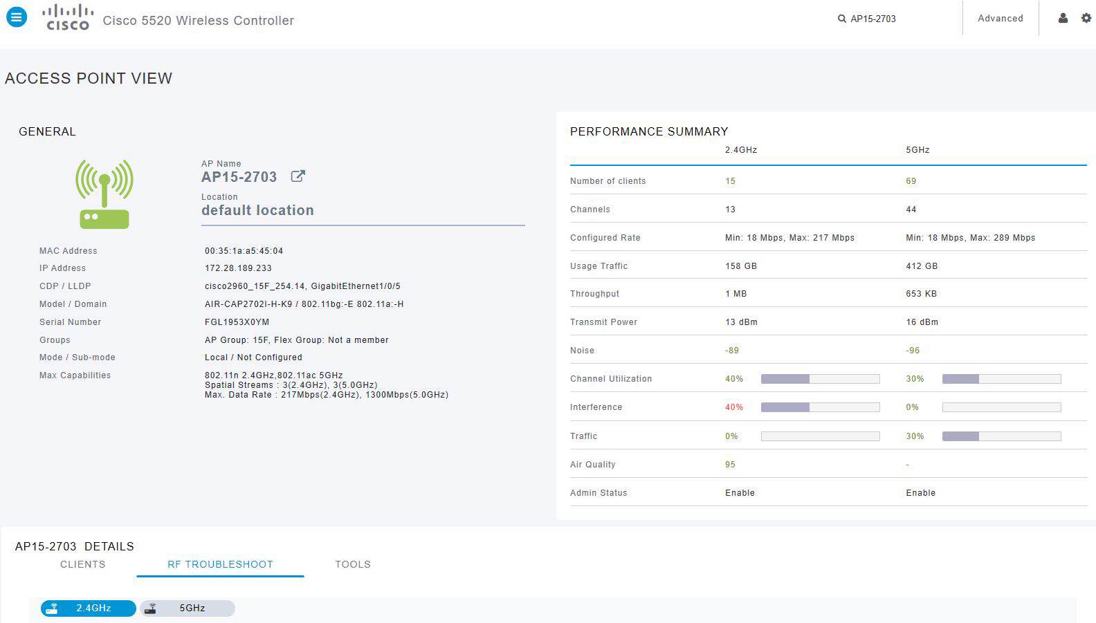

下面是信锐和思科的截图,他们都支持查看单AP的详细信息,但是我们华三的点半天不知道在哪里,开了探针在监控那块也没什么记录。
我知道命令行可以查看,但是现在很多乙方都不会再去研究命令行的了,虽然使用效果还可以,但是web界面实在不太友好。

概览里面ap监控不行吗
那个界面可以看一个总体的,但是不够详细,客户那边想针对单AP来看,方便调优和排查
账号已注销 发表时间:2020-04-23 更多>>
命令怎么查
信道利用率可以在AC看 dis wlan ap all radio ,查看信道利用率、射频口功率、终端连接数等 如果要看详细的要在AP的probe上面看 probe dis ar5 2 channel-busy (2是射频口2,其他射频口打对应的数字 还可以查看底噪,但是命令不太记得了,也是在probe模式
