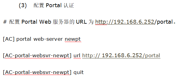

使用wx2540h的AC,在配置了portal认证后,配置了portal web认证服务器的地址后,
现在用http://192.168.6.252,也能打开AC的web页面,我不想使用这个IP就能打开AC的页面,该如何设置?

这个是配置PORTAL服务器的URL
如果是本地PORTAL 则是AC的地址 默认是80端口 需要注意是否与自带的HTTP服务冲突
不是本地认证的话 就是认证服务器的URL
如果不想所有人都能web登录AC 可修改http port或者挂ACL限制登录
