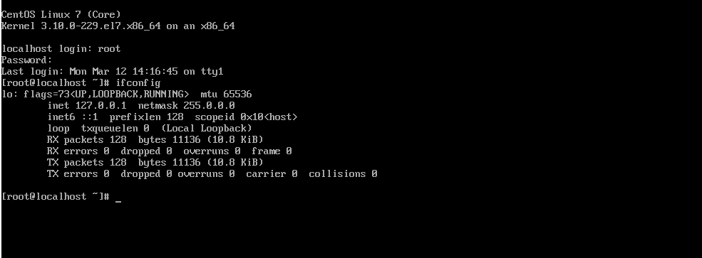

R4900 G3 安装完centos7.1后没有网卡?这个需要在哪里配置吗?

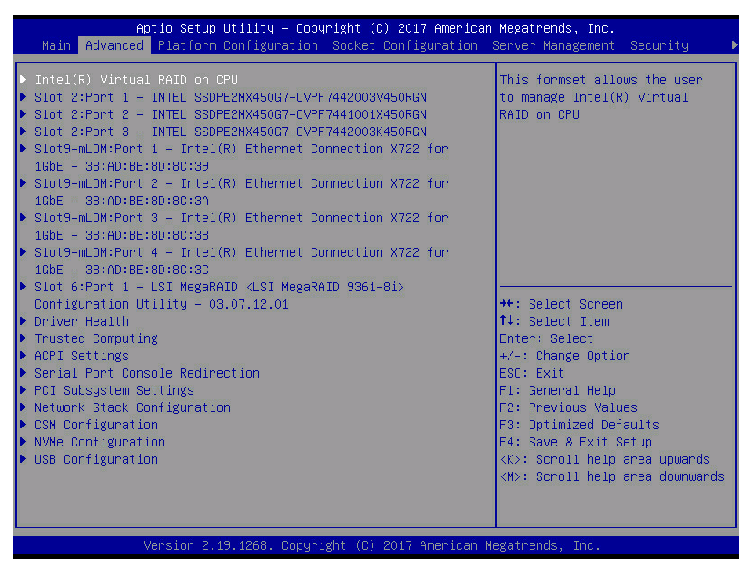

bios中可以识别,ifconfig未发现,则有两个可能
一是网卡未启动,可以用ifup尝试或者重启network服务重启
如果使用一的方式仍旧未发现,那么说明需要安装网卡驱动。下载程序包安装即可。

应该是原系统自带的i40e的驱动不支持现在的这款网卡,centos6.5试了没装上
