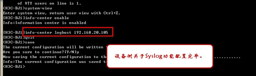

设备上如下配置,ip地址对应修改
网络没问题的话都是实时的,设备主动发,imc被动接收

info-loghost  imc地址
把交换机日志推送到imc上面去
1、首先需要在IMC内纳管此交换机,建议snmp及SSH等测试都能通过。
2、在交换机配置info-center指向到IMC
3、确保交换机能PING通防火墙
