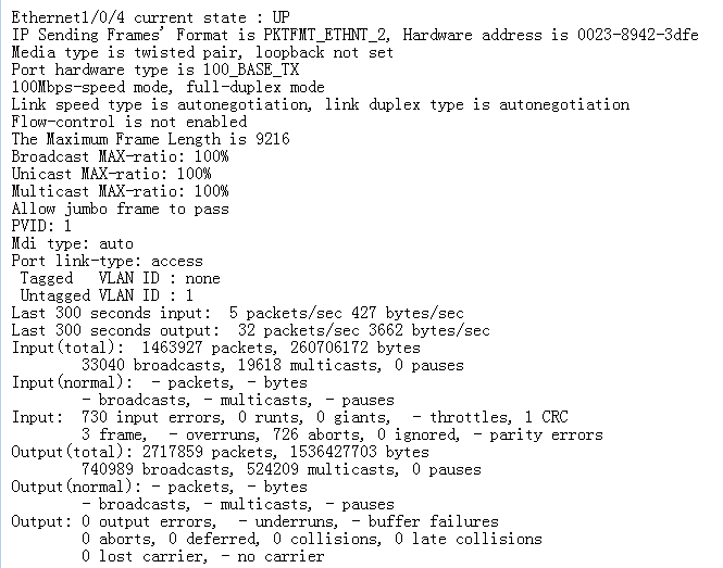

交换机接口广播包流量大,没有单播包,且有错误包,请帮忙分析下是不是有环路产生?

从最近300s的计数看,数据包非常少,应该没环路。至于接口错包,建议reset counter interface,然后观察是否有错包增长。
