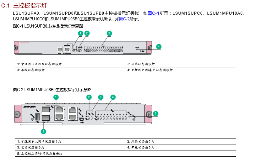

请问一下LSUM1SUPC0单板上的各个指示灯是什么意思,有没有这方面的链接,谢谢!!!

主控板指示灯
LSU1SUPA0、LSUM1SUPD0和LSU1SUPB0主控板指示灯类似,如图C-1所示;LSUM1SUPC0、LSUM1MPU10A0、LSUM1MPU10C0和LSUM1MPU06B0主控板指示灯类似,如图C-2所示。
图C-1 LSU1SUPB0主控板指示灯示意图
1: 管理用以太网口状态指示灯
2: 风扇状态指示灯
3: 单板状态指示灯
4: 主控板主用/备用状态指示灯
图C-2 LSUM1MPU06B0主控板指示灯示意图
1: 管理用以太网口状态指示灯
2: 风扇状态指示灯
3: 电源状态指示灯
4: 单板状态指示灯
5:主控板主用/备用状态指示灯
粉丝:21人 关注:0人
http://www.h3c.com/cn/d_201902/1152027_30005_0.htm#_Toc536623634
