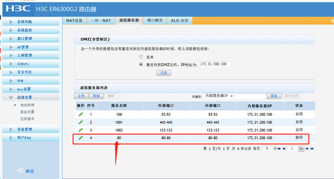

H3C ER6300G2路由器,我们想让设备通过路由器上外网,80的端口可以用吗?
2020-04-24提问
  • 1收藏,2860浏览

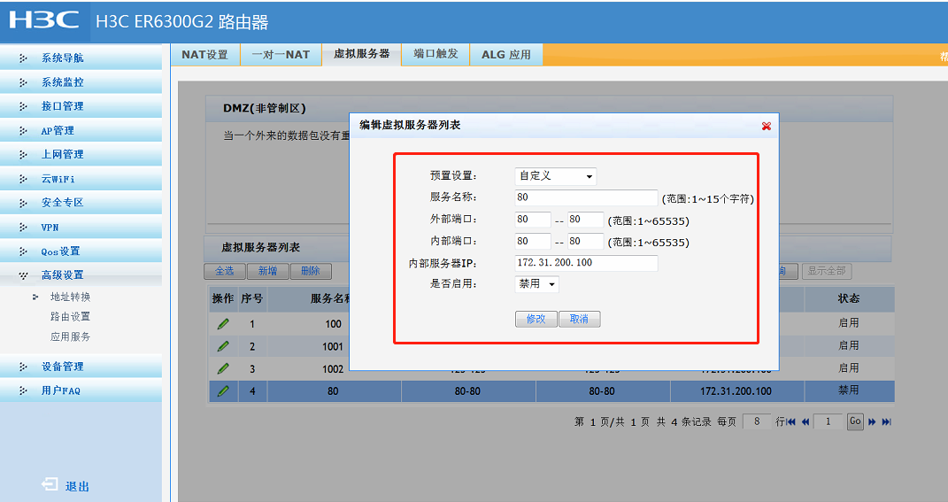

为了让我们的设备实现在线,设备需要上网的所有配置文件和设置都已弄好,然后想通过贵司的H3C ER6300G2路由器接入外网,但在修改和增加相应的路由器参数后,发现机组还是没能映射成功,按之前经验应该端口设置有问题,您这边对80的端口会有权限设置吗?或者您有什么好的建议?
是不是跟web页面的80端口冲突了?到设备管理里面,把登陆设备的端口改成8080,然后再试试,如果改了也不行的话,可以抓一下wan口的包,看看访问的报文有没有到设备,如果设备都没有收到的话,说明是运营商过滤了80端口
粉丝:21人 关注:0人
80和8080是需要去运营商备案才开通的哦
默认是关闭的
有帮助请采纳
粉丝:3人 关注:0人
只要运营商不将服务端口封禁,是没有问题的,再看一下与设备本机的端口不冲突就行了
问运营商,一般会禁掉
