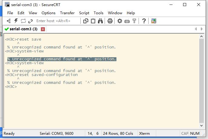

想恢复出厂设置,通过Console口连接后无论输入什么命令都回复
 % Unrecognized command found at '^' position.
是我的连接不对吗?

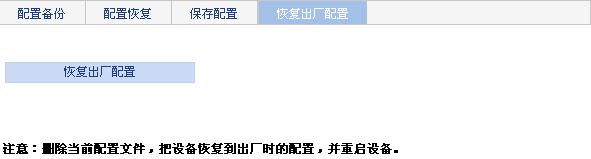

对应设备只能通过web界面恢复:
5.4  恢复出厂配置
恢复出厂配置模块提供将设备中的所有配置恢复到出厂时的缺省配置,删除当前的配置文件,并重新启动设备的功能。
(1)     在导航栏中选择“设备 > 配置管理”。
(2)     单击“恢复出厂配置”页签,进入如下图所示的页面。
(3)     单击<恢复出厂配置>按钮开始恢复出厂配置。
图5-4 恢复出厂配置
0.233被修改,已经解决
zhiliao_rTohPC 发表时间:2020-04-24 更多>>
现在的情况是,交换机可以当做普通交换机正常使用,但修改电脑192.168.0.X和255.255.255.0后,通过192.168.0.233无法ping通也无法进入web管理页面。 所以上边的截图状态是已经连接上了吗? 里操作有问题。
0.233被修改,已经解决
