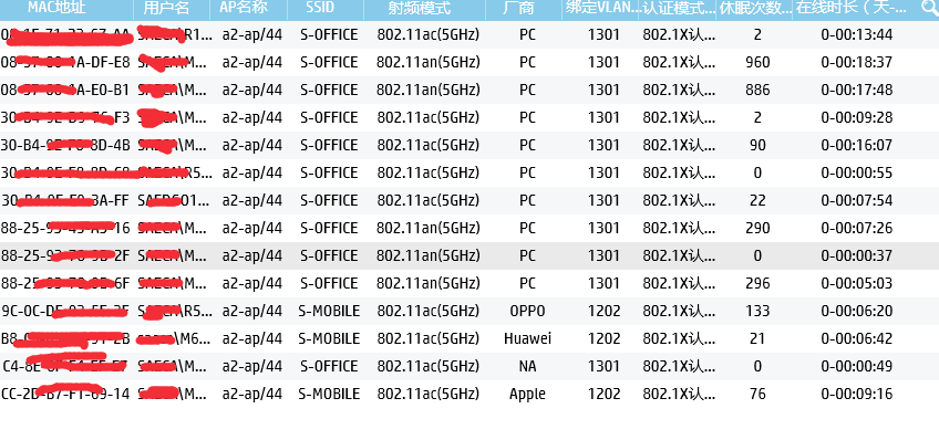

无线AP WA6330 用户连接20分钟就会闪断,然后自动重连,在AC上查看客户端,发现WA6330接入的用户连接时间都没有超过20分钟的,之后自己亲自测试,20分钟的时候掉线,然后自动重连。

应该是服务器触发客户端下线,是否配置计费?
之前使用的是WA5320I,没有这种问题
