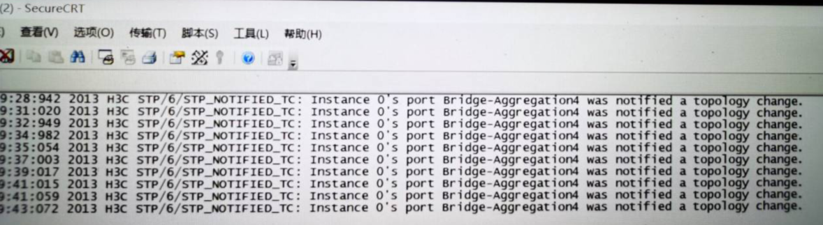

我再交换机上配置了聚合口,加两个物理口进来,并且吧聚合口配成trunk,就报了这条消息,这是提示什么?
这是聚合组4收到了拓扑改变的TC报文。
1、请确认下行设备也配置了链路聚合组,且模式一致,并将物理接口也加入了聚合组内。
2、请确认本端和对端的聚合组透传的VLAN都一致。
3、请确认物理链路是否都正常。
4、如果下行设备不需要参与STP计算,可将本端和对端的接口下的STP都关闭。
应该是我核心设备undo了一个vlan,汇聚没有这么操作

接口有TC震荡
这个问题需要怎么处理

先将接口下的stp关了

端口收到TC报文了
粉丝:6人 关注:5人
