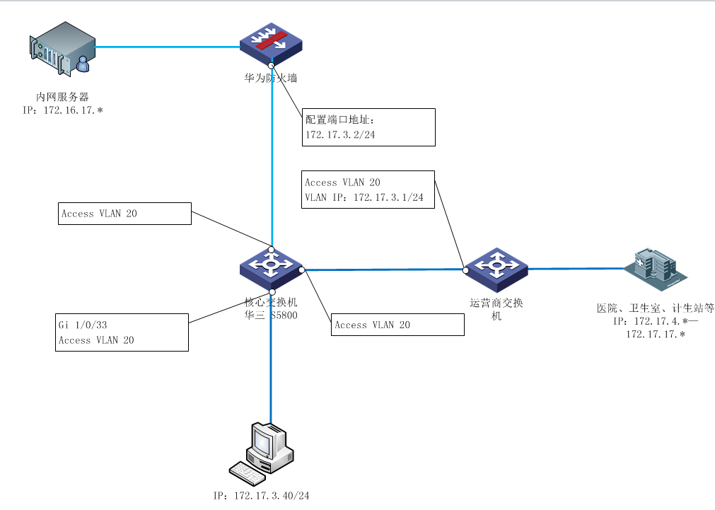

交换机配置完成后,PC无法ping通防火墙端口地址172.17.3.2 ,也无法ping通172.17.3.1,将PC与防火墙端口直连,能ping通172.17.3.2。是交换机配置有问题,还是其他有问题?

哪个接口是上行口,如果上行口也是vlan20,理论应该没问题,建议:1、是否有stp block接口;2、流统确认丢包位置,反馈诊断给400.
