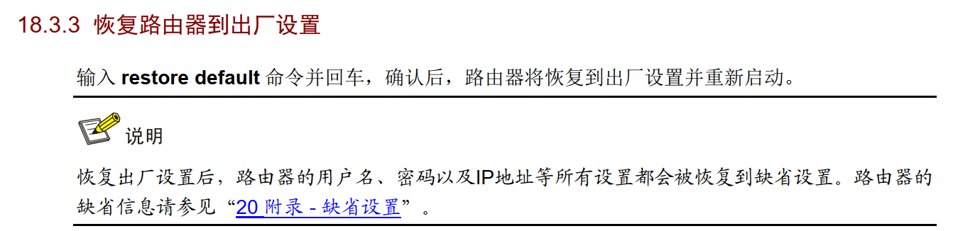

1、不能登录网页界面,选择命令:

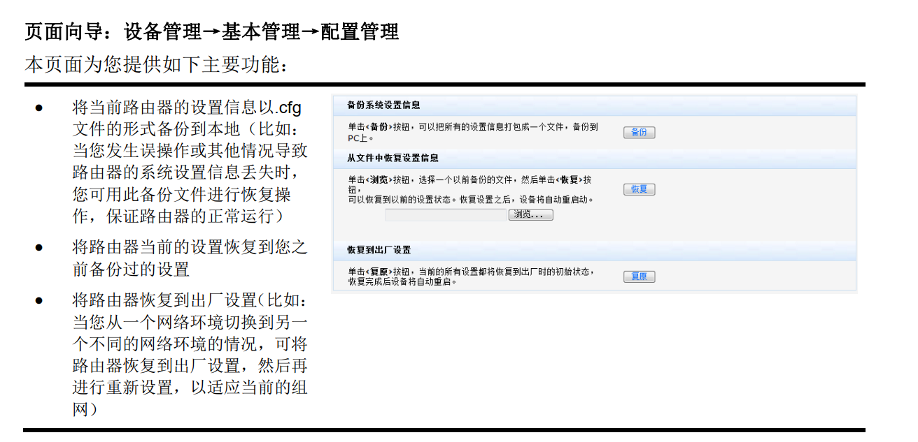

2、通过网页界面:

参考这个案例 https://zhiliao.h3c.com/Theme/details/10505
1.
