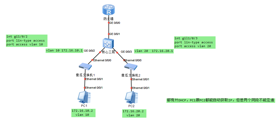

网络环境跟上图一样,端口用的ACCESS,客户端电脑能拿到对应的DHCP  IP地址,但是VLAN 10 跟VLAN 20不能互通。  还有个特殊情况就是有试过把三层上面的2、3号端口模式改成trunk,改了后,下面两台PC拿到的IP都是默认VLAN1的IP 。是不是没有配静态路由去原因呀,三层的上层设备是防火墙接的是三层的23号端口。请大神指点,看看是哪里漏掉什么了。

网关都在三层交换机上面吗
检查下三层交换机是否开启的端口安全
undo port-security enable
关掉还真能通,这个端口安全会拦截VLAN的数据吗

没开,稍等,我开机,把端口安全给配上
zhiliao_6eB8Bp 发表时间:2020-04-26
undo port-security enable 把端口安全关闭试试

网关配置没有,没有网关不能互通的!另外你dhcp在哪里配置的?防火墙里面有配置吗?
现在VLAN可以互通了,核心三层的23号端口接上联的防火墙,需要额外配置吗,接三层的23号端口是从防火墙自动发下来的IP,防火墙这条线接在傻瓜交换机上是可以直接上网的。 直接在三层23端口上配置:port link-type trunk port trunk permit vlan all可以吗

DHCP在三层上

好的,谢谢大佬,楼上那个关闭端口安全,我一关掉就立马通了

设备上需要配置路由,这个是必须的,然后dhcp还要分配网关,要不然跨网段也是不通的
