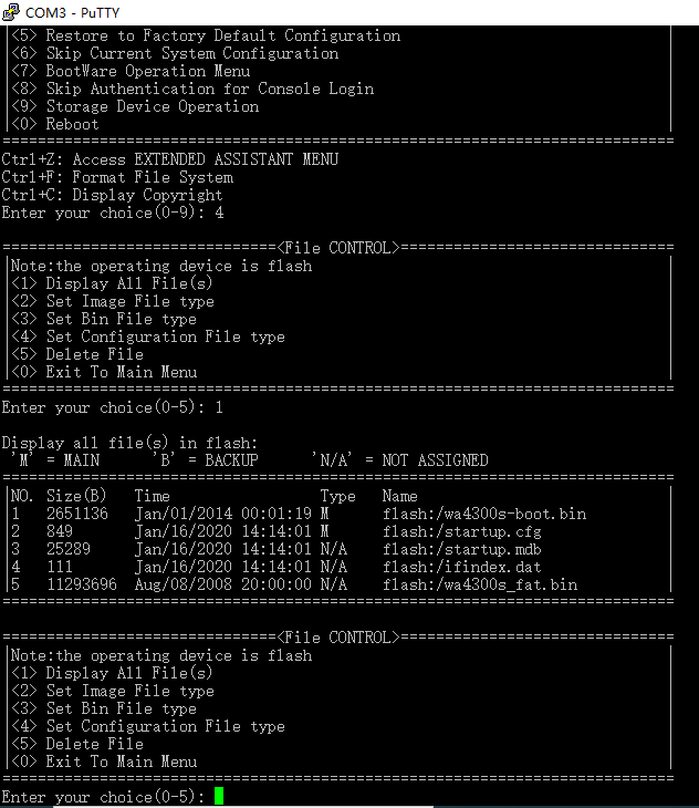

我参考这个这个帖子 (https://zhiliao.h3c.com/questions/dispcont/40957)从里面给出的网站下载了胖AP,升级成功(如图片所示)了,但是却启动不了,希望告诉指点,谢谢。

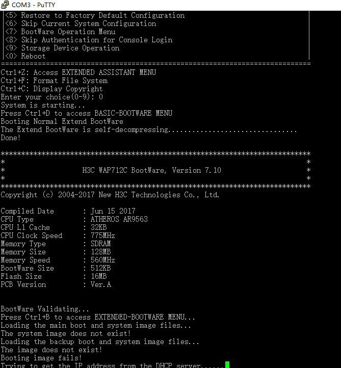

也成功显示更新了上传的 wa4300s_fat.bin,但是在启动时确实如下图:
提示系统文件不存在,ap一直亮橙色灯,希望高人指点,谢谢
没有将wa4300s_fat指定为下次主启动文件
zaman000 知了小白
怎么将 wa4300s_fat  设置 下次主启动文件( 在BootWare主菜单下键入<2> Update Main Application File  ,系统开始升级主应用程序: 我也操操作了这步),我在论坛找了好多的升级,没说到这步,你可以指点我一下吗,谢谢
