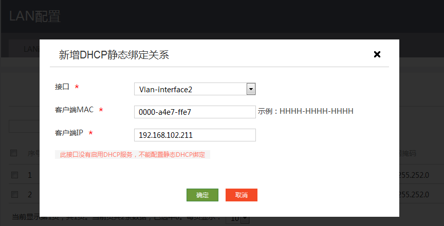

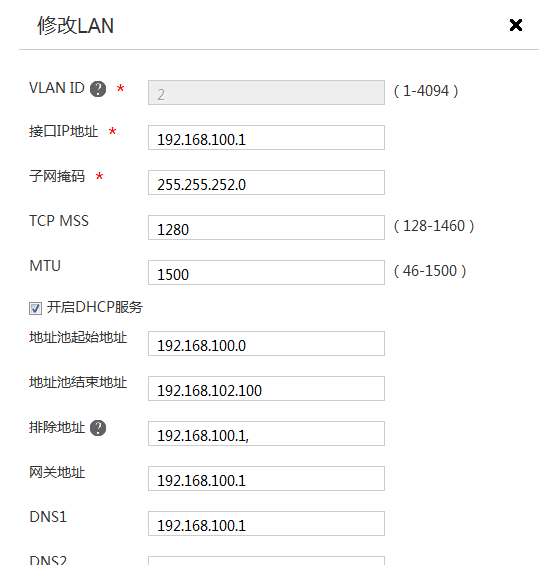

如图,无法配置静态DHCP,提示没有启用DHCP服务,但是Vlan2明明有开启DHCP服务
之前也有过同样的情况,删除并重新配置Vlan后才可以添加静态DHCP,间隔一段时间后再次出现了

参照1楼图1,已经配置开启Vlan1、2的DHCP设置了,但是依旧会弹出图2提示,上次也是删除所有Vlan配置重新配置后才可以指定静态DCHP给客户机,想不到过了一段时间后又出现这个问题

设备是什么版本?
P02这个升个级看看吧,或者再试试其他的VLAN?

硬件版本1.0,软件版本7.1.064 Release 0809P02
