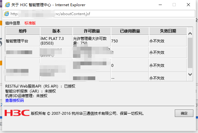

上传主机hostid文件提示该设备未注册激活过软件,但是登陆到网管里去查看,发现已经成功注册了。为什么会出现这种告警呢?

使用历史最新lic文件进行激活
嗯,最后找到了,然后扩容成功。还是没想明白为什么现在实时收集的hostid不能申请

是不是拿错信息了,要收集之前注册过授权的hostID,不能用原本没注册授权之前的ID
刚收集的选扩容就好了
漓离原上谱 发表时间:2020-04-28 更多>>
刚刚从设备上收集的hostid信息,应该不会有问题吧。然后找到了之前的lic文件,上传申请成功

刚收集的选扩容就好了
