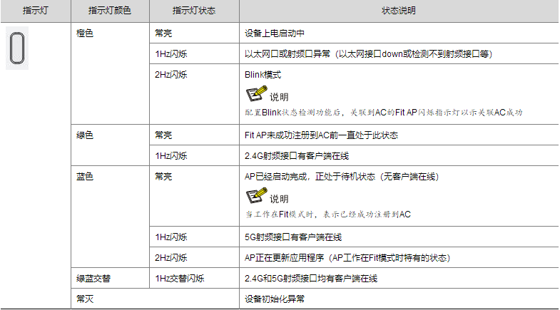

公司有15个AP,有13个掉线的,POE交换机重启了,AP显示绿灯长亮,AP控制器上状态为离线。
总共有3台POE交换机,可以ping通,诊断文件已上传
白白 四段
粉丝:3人 关注:0人
为成功注册,建议排查配置,看看是否配置丢失。
配置没有变,绿灯常亮,应该显示是未注册上。
