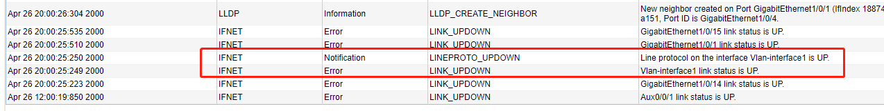

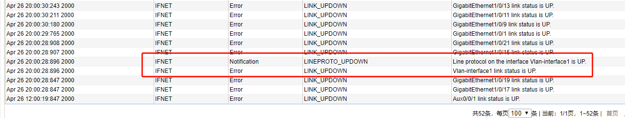

4月2号发现两台H3C Switch S5024PV2-EI 晚上9点多以后无法访问,底下的客户端也无法上网。第二天直接拔电重启后正常。昨天晚上有同时发生这两天交换同样的情况。早上同样断电重启恢复正常,登录查看日志。
一台交换机接的电视,一台接着少量服务器,应该不会是环路原因。

链路状态改变,可能是协商问题,可以强制两端双工速率测试。
好像是所有端口都DOWN掉了?
[root@Darkbrat ~]# 发表时间:2020-04-28 更多>>
好像是所有端口都DOWN掉了?
粉丝:11人 关注:7人
所有接口都荡掉,检查下这两台交换机的电源及供电线路
